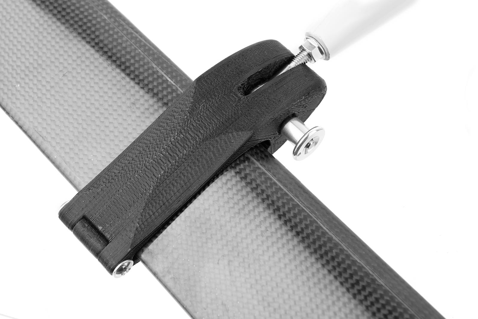

Да, заусенцы. А так это полоски, так как это поперечное сечение прямой трубы. Вот на фото карбоновая труба, тоже с турбулизаторами.

Ну, ХЗ. Похоже, что они расположены примерно на границе превращения ламинарного слоя в турбулентный. Но зачем - не знаю. Непонятно что они могут улучшить в турбулентном слое. Может быть чуть прижимают его к поверхности и таким образом сопротивление формы слегка уменьшают - отрыв слоя происходит позднее и поперечные вихри за задней кромко немного меньше становятся. То есть они не для уменьшения сопротивления трения, а для уменьшения сопротивления формы.

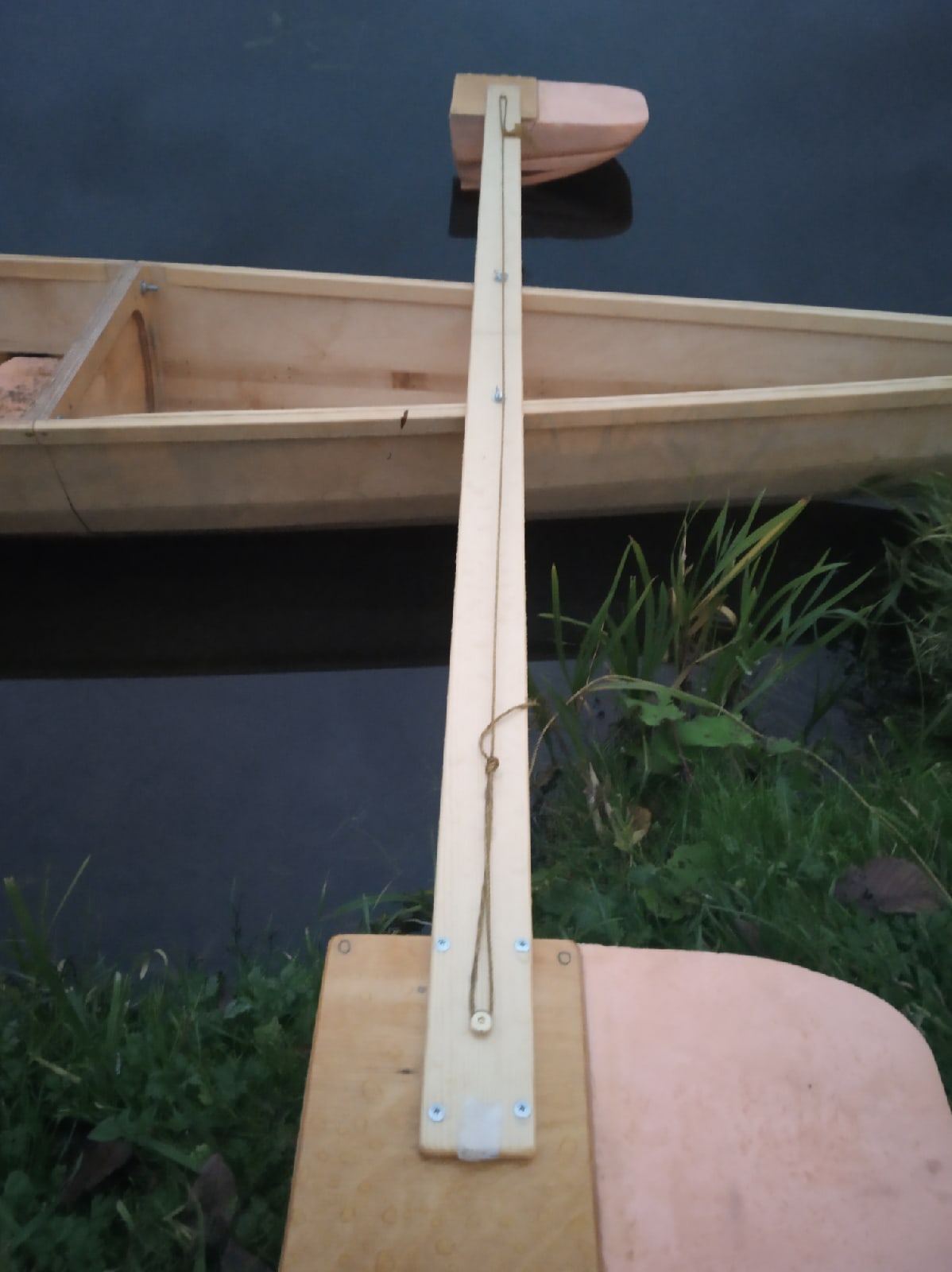

Сообщение Аутриггер » 15 окт 2020, 07:17
Натянул кевларовую тетиву на балку. Регулирую высоту аутриггеров подсовыванием кусков пенопласта между балкой и тетивой. Перенёс аутриггеры вперёд. Стало только лучше. Всё, что врут про аутриггеры, врут напрасно.
Кстати, это называется "расчалка".
