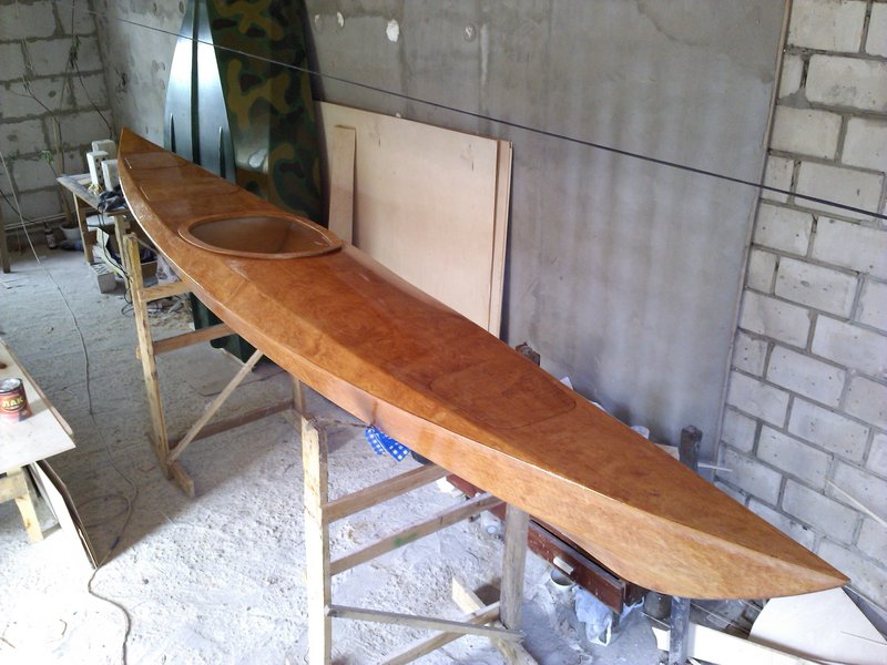

На финишной прямой!
2014-04-27 11-00-41.JPG (95.27 КБ) 9209 просмотров

Верхнюю и нижнюю половинки изнутри соединяли гантель+стеклолента? В ожидании эпоксидки потихоньку крою фанеру
klimm
Сообщения: 109
Город: Гомель
Сообщение klimm » 29 апр 2014, 15:31
gusar писал(а):Верхнюю и нижнюю половинки изнутри соединяли гантель+стеклолента
Да, именно так.

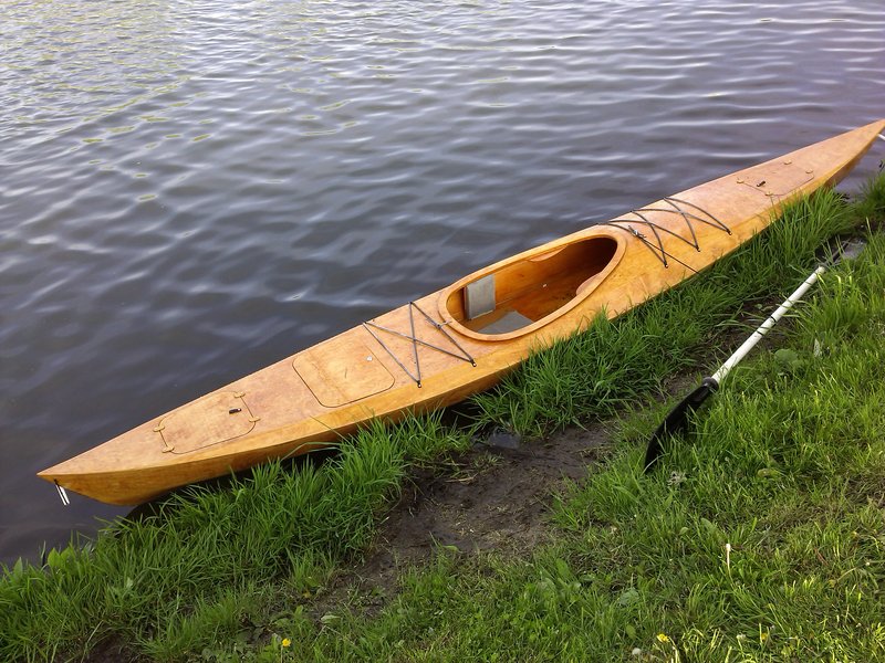

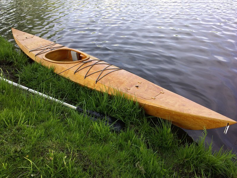

Сообщение klimm » 10 май 2014, 06:03
Вот пожалуй и все!
Может кто подскажет как сидушку организовать, не сильно замудреную и как водится своими руками.
2014-05-09 19-21-52.JPG (143.95 КБ) 9066 просмотров
2014-05-09 19-21-09.JPG (140 КБ) 9066 просмотров
