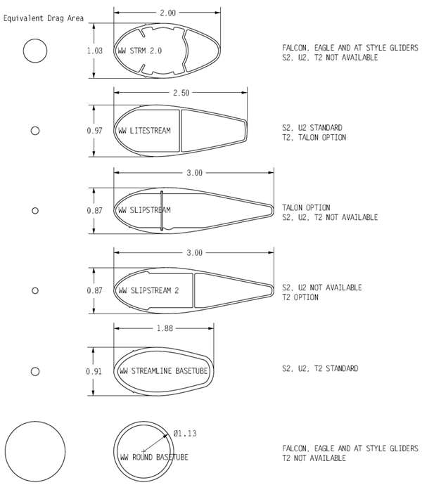

Турбулизаторы всё таки как-то более цивилизованно звучит. И да, вот вам, на вентилятор для обсуждения. На картинке профиля с турбулизаторами в передней части, такие маленькие точечки, профиля, естественно, не несущие, а строго для уменьшения сопротивления.

Не вижу никаких точек на рисунках. Это сечения труб дельтиков что ли?
Аааа, такие малениькие типа заусенцев? )) Так они как раз примерно там, где обычно ламинарное обтекание на таких профилях заканчивается. Впрочем по рисунку конечно трудно судить. А у тебя про них что-нибудь более подробное есть? И как они в продольном направлении выглядят?

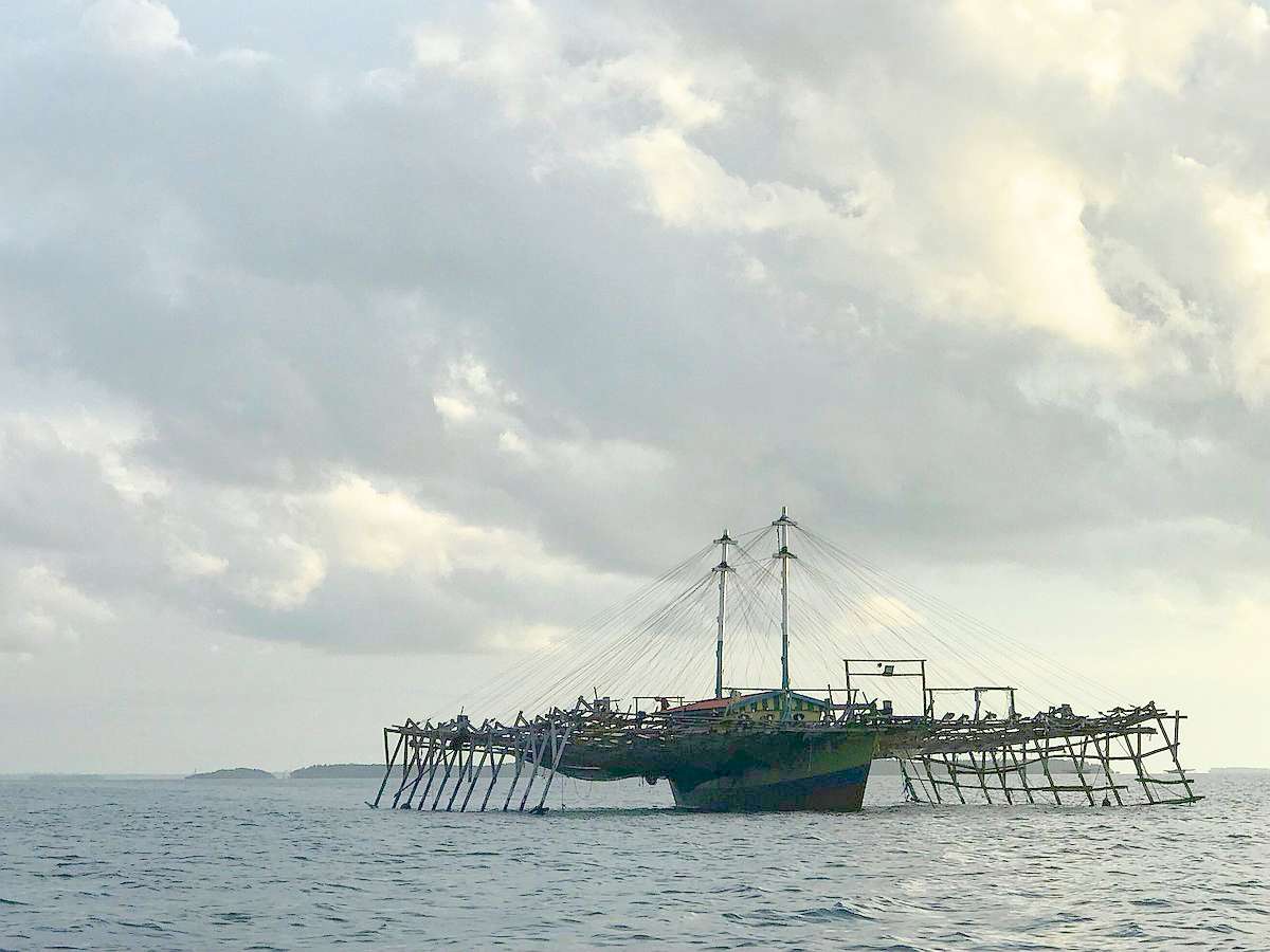

Дело не в мозгах. Здесь вариантов нет. Тут дистанции больше, чем моря на востоке европы. Между континентом и островом Робинзона Крузо как три раза через черное море. До острова Пасхи как 12 раз через черное море. Вдоль берега пройтись на Юг, так-же - не менее чем разы через черное море.
Если пересчитать все на топливо, которое сожрет дизель, выскакивают какие то зверские цифры, по этому народ либо не ходит далеко, работает рядышком, либо, если это тема на островах и никуда деться нельзя, призодится использовать узкое идлинное, понятно что с аутриггерами. На континенте не пользуются аутриггерами, у них шаланды с дизелями морскими и от грузовиков.
Я когда начал промерять маршруты на карте, с перепугу решил проблемы с водой, похоже. Потому что здесь канистрочку с собой не возьмешь если между портами взять маршрут. От берега отошел, погода поменялась и, может выйти так, что на месяц отошел, или больше.
Мысль понятна. На огромных расстояних важно иметь хор. скорость не в ущерб экономичности. Но у меня ближнее место для покатушек - ваще 500 - метровый пруд. :) А логика та же самая - узкий мэйнхул и актриггеры, которые обесп. остойчивость. Только что пришёл оттуда. Испытывал регулировку кривизны аутриггерной\балки с пом. тетивы. Способ понравился.
