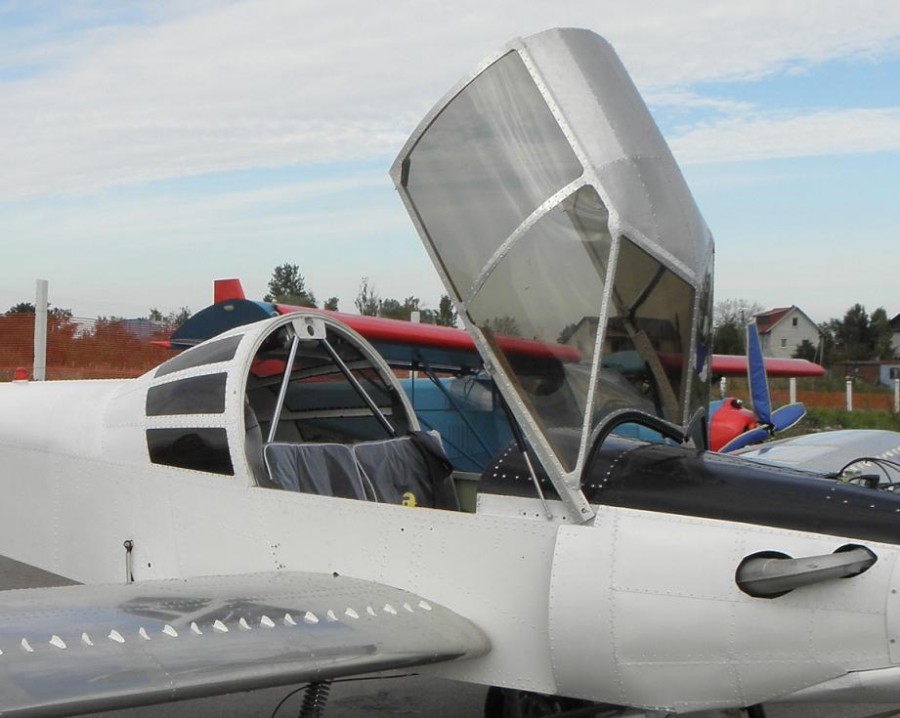

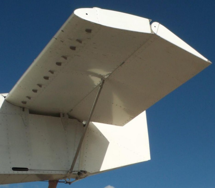

Сообщение Аутриггер » 14 окт 2020, 06:39
Иногда клеют на крылья
На Аляске ленты с ГСВ продают в магазинах, чтобы укоротить взлёт и посадку. Соседние гребешки должны быть перекошены в разные стороны, чтобы генерируемые ими спиральные вихри не мешали друг другу при соприкосновении. В результате наклейки почти полностью подавляются вихревые пузыри и резко увеличивается критический угол атаки крыла.
В последнее время ГСВ стали клеить даже на гоночные машины. Лунки имеют тот же смысл, что и гребешки, просто гребешки формируют более мощные спирали.
Ещё раз повторяю, полировка проигрывает спец. бороздкам и микроволоскам с одновременным нанесением на поверхность спец. гидрофобных составов.

Сообщение Шкешыр » 14 окт 2020, 06:53
На Аляске ленты с ГСВ продают в магазинах, чтобы укоротить взлёт. Соседние гребешки должны быть перекошены в разные стороны, чтобы генерируемые ими спиральные вихри не мешали друг другу при соприкосновении. в результате почти полностью подавляются вихревые пузыри и резко увеличивается критический угол атаки крыла.
А при чем здесь сопротивление трения? Эти генераторы вихрей на крыле делаются для утоньшения пограничного слоя и за счет этого отдаления границы срыва потока. Отсюда и "укоротить взлет". Сила трения крыла в целом от этого отнюдь не уменьшается скорее всего. Тут основная задача скорость сваливания уменьшить, а не силу трения.
Для этих же целей специальные щели или отверстия в крыле делаются для подсасывания пограничного слоя.

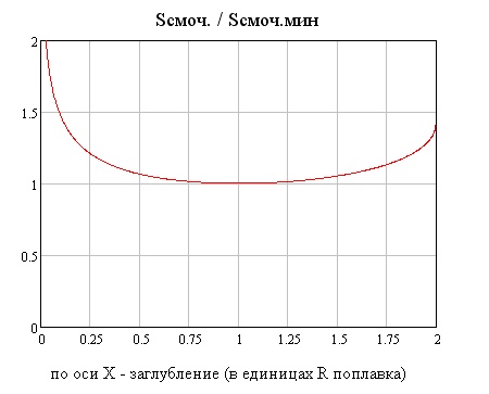

Кубик с размерами 25х25х25 имеет объем 15.6 литров. Блок из этих кубиков блиной два с половина метра сядет в воду при 156-ти килограммах. Если его удлиннить до 5-ти метров, он будет выдерживать 312 килограмм и будет иметь площадь среза 0.16 квадратных метра.
Из этого текта не вполне понял, до какого уровня предлагается топить "блок из кубиков". В борьбе за минимизацию смоч. поверхности оптимально топить этот блок ровно до половины, потому что это будет максимально напоминать утопленную до половины трубу, обладающую наилучшим соотношением смоченной поверхности и внутреннего утопленного объёма. При утоплении любых многогранников их нужно топить ровно до половины - пол квадрата, пол шестиугольника, пол восьмиугольника и т. д.
Но наилучший показатель - именно у половины круга.
В реальном корпусе пол круга в районе миделя почти никогда не наблюдается, ибо обводы прих. ради остойчивости делать компромиссными. В случае стабилизации с пом. аутриггеров обводы можно оптимизировать без оглядки на остойчивосмть.
Смоченная поверхность правильных аутриггеров НИЧТОЖНА по ср. со смоченной поверхностью корпуса. В сл. применения чисто страховочных аутриггеров у них вообще нет смоченной поверхности, кроме редких моментов, когда достигается опасный крен.
На "Фордаке" вчера нашёл вот такой любопытный график, иллюстрирующий соотношение реально смоченной и минимально возможной смоченной поверхности при условии равного водоизмещения цилиндрических поплавков. Из графика понятно, что лучший результат достигается при погружении цилиндра ровно до половины диаметра. Понятно, что и с веретеном будет так же.
Поскольку они там все закоренелые сектанты, вопрос, зачем делать кат, если ты хошь минимальную смочку, ими не обсуждался вообще. Если бы они не были упёртыми сектантами, то они бы пришли к выводу, что либо нужно делать абс. неостойчивую монохульскую лодку с полукруглыми сечениями, либо аутриггерный трим с мэйнхулом описанного вида.
Последний раз редактировалось Аутриггер 14 окт 2020, 18:35, всего редактировалось 1 раз.
