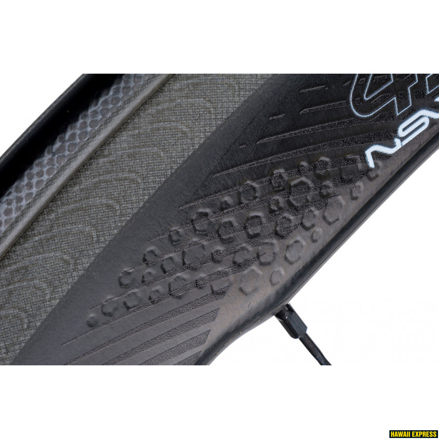

С не столь давнего времени самые быстрые велоколеса стали делать такими (1 и 2 фото). А чуть раньше делали полностью в ямках-пупырках (самое нижнее фото). А еще раньше были абсолютно гладкими.
Лунки и ямки - это частный случай ГСВ (генератор спирального вихря). Известно, что если структурировать поток в виде множества спиральных вихрей, то это, до известных пределов, способствует предотвращению срыва при обтекании поверхностей сложной кивизны. Гребешковые ГСВ ставят на крылья самолётов короткого взлёта, чтобы безнаказанно повысить угол атаки сверх критического (обячно это 14 - 15 градусов).

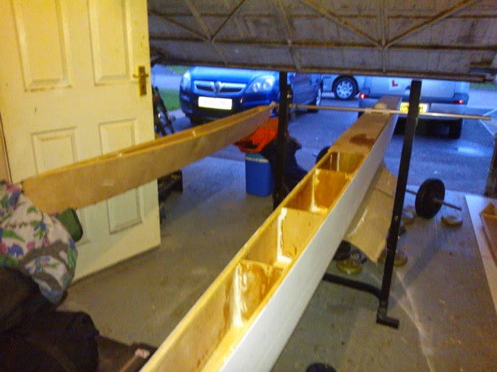

Прикидываю тут возможности создания аутриггерного гребного трима с мэйнхулом исчезающе малой ширины - никак не более 25 см. Чехол матрёшки не должен существенно отличаться от лыжного. Именно в этом главная цель !
В этой связи никак не могу взять в толк. То ли я дебил, то ли абс. все строителт коробчатых корпусов - дремучие дебилы, ибо про максидомовские плинтуса знают все, а сегменты корпуса с их помощью не сращивает никто. А если никто не сращивает их через плинтуса, никто и кромки не закругляет до сильно круглого состояния.
На фото - опять эти проклятые галтели. Здесь всё порочно и всё неправильно. И всё нахрен профукано, что можно.
