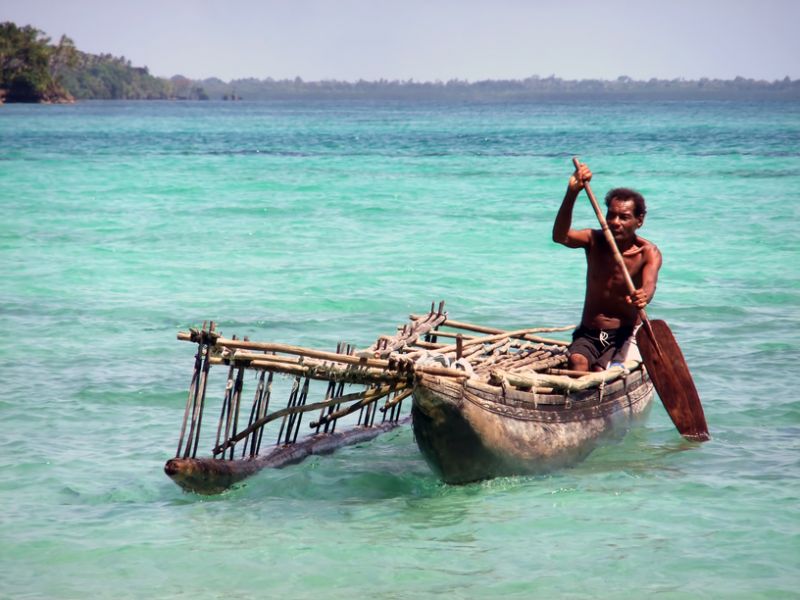

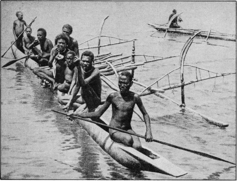

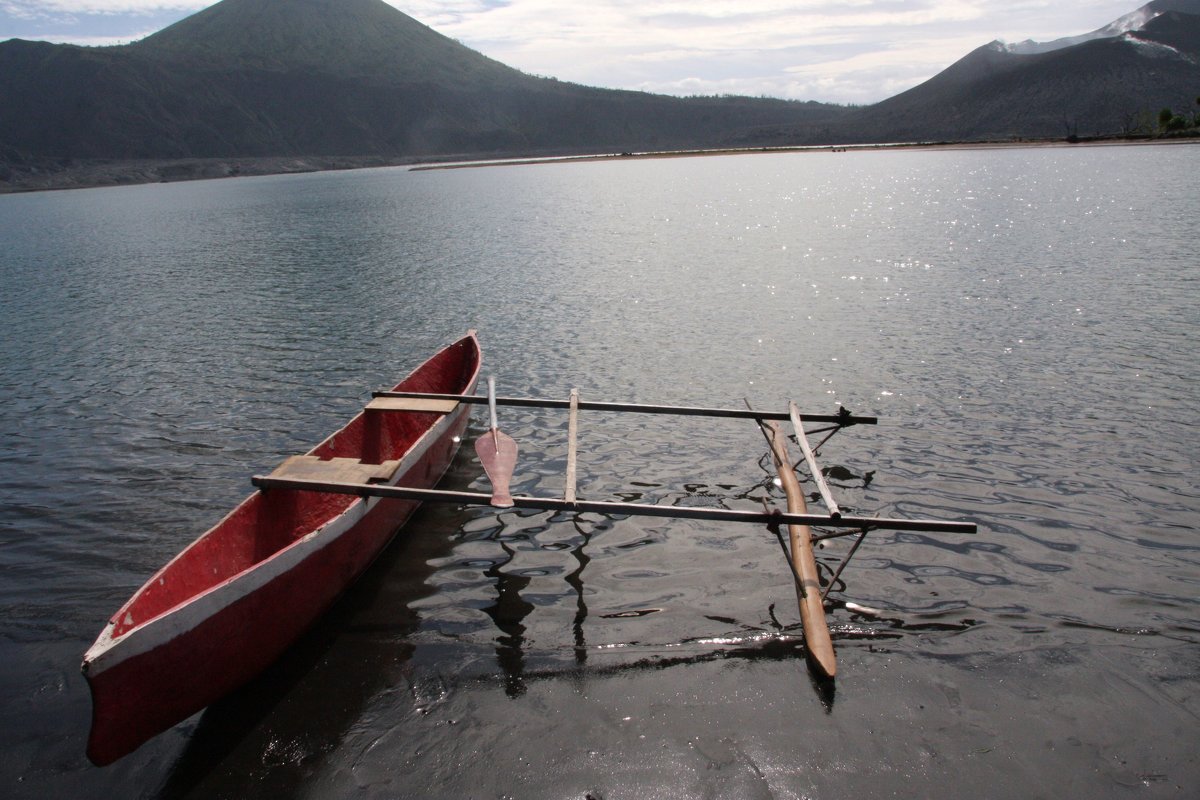

И вот тут появляетесь вы на белом коне с плинтусом в руках и аутриггерами
Если что, в Африке откопали аутриггерную лодку, которой, судя по радиоуглеродному анализу, примерно 46 000
лет. И мама меня тогда ещё не родила. Вы вполне уверены, что по адресу наехали ?
