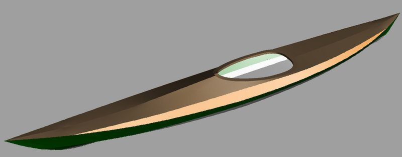

Вот еще набросал проектик "Буревестник 14 Smalle"
Буревестник 14 Smalle V1.jpg (21.63 КБ) 9592 просмотра
. Осталось с переборками разобраться. Не откажусь от советов знающих.

Сообщение Pastor » 13 янв 2014, 08:16
Это не совсем Буревестник, т.к. палуба у буревестника в фанерном исполнении выглядит немного иначе
Она плоская
