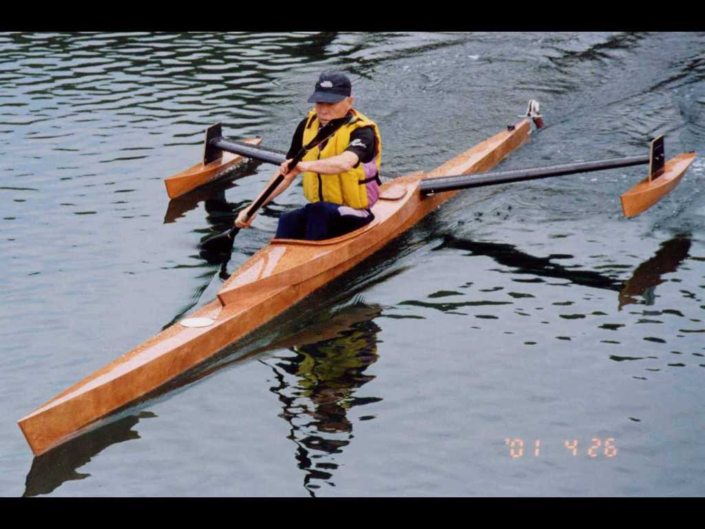

Думаю, они посажены чрезвычайно низко. Хотя сама манера их крепления кажется удобной, они действительно не позволяют грести. Если этот каяк сидит в воде также как черный каяк на последних фото, то они попросту постоянно глубоко утоплены, насколько я могу себе представить рассматривая фотки.
Насколько я понимаю они "играют" на оси, которая расположена достаточно в высокой точке, от этого могут поворачиваться и "втыкаться" в волны, как вы их и описали.
Они утоплены примерно на 2 см. Начинал я вообще с поднятых над водой, как мечтал Аутриггер ) Так совсем плохо - постоянное переваливание с бока на бок, особенно на волне, когда она их поднимает то с одной, то с другой стороны.
Поворачиваться они могут, но ограниченно - для этого носы и задние части связаны веревочками как показано на фото. При "втыкании" в волны они как раз неплохо ее обтекают, а не проворачиваются. Но торможенме, крен и брызги от этого никуда не деваются. Просто немного меньше становятся. Короче, без них намного лучше. Изобретать что-то дальше в этом направлении я не вижу никакого смысла - выигрыш в скорости от сужения корпуса уже 42-45 см практически ничтожен (на практике отрицателен из-за поплавков), но создает кучу геморроя. А с корпусом 42-45 прекрасно ходится по любым волнам без аутриггеров. Поэтому их никто и не использует кроме горстки диванных гребунов вроде топикстартера.

Сообщение Аутриггер » 11 окт 2020, 21:06
Я ещё и ещё и ещё раз обращаю ваше внимание на то, что когда аутриггер близко, при встрече с волной, поднимаясь на одну и ту же высоту по ср. с далеко расположенным аутриггером, по величине ула он сильно опережает далеко расположенный. Что здесь вам непонятно ?
Ой ли ? Если вы не проиграли или лишь чуть - чуть проиграли по скорости, но обрали остойчивость на узкой лодке, превышающую остойчивость широкой тур. лодки, то о чём вы вообще пишете ?!

Вам уже и показали все ваши ошибки, и огромную кучу фоток предъявили, и ражевали всё в тонкую пыль, но вы упорно не желаете ничего слышать и продавливаете свой гнилой неработоспособный вариант. Я так понял, вам вообще не нужна реальность. Вам кажется, что нужно делать вот так, и вы будете делать так, даже если результаты неудачные. Это называется ДОГМАТИЗМ. Уже и про плечо рассказано, и про взаимодействие с волной в зав. от длины этого плеча, и про необх. ёмкость в зав. от плеча ... Нихрена, долдонство и игнор логики продолжается, как ни в чём ни бывало. Это просто пипец. :shock: Напоминает ситуацию, когда поп - мракобес отказался смотреть в телескоп. Если в Писании что - то сказано про небо, в телескоп уже можно не смотреть, потому что истина - только в Писании.
Вопрос. Что именно здесь плохо ? В чём проиграл этот японец ? Завтра я буду катать на лодке с ВЛ 45 см внука, которому 6 мес. На какой лодке предлагаете это сделать ? Потом в лодку сядет его мать. Потом её муж, который вообще в первый раз сядет в байдару. Вы хотите, чтобы он сел в неё первый и последний раз ?

Если у японского деда нормальный навык баланса, он и не будет макать аутриггеры в воду. При ширине ВЛ менее 30 см он имеет отличную скорость, но не имеет никаких проблем с отсойчивостью. При установке крыльев под аутриггерами он вас обгонит. На речке точно обгонит.
