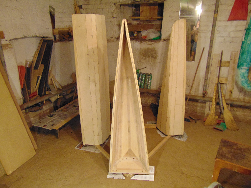

Сообщение Аутриггер » 07 авг 2020, 14:05
Кабы лодка была бы просто почикана на куски без возможности скдадывать их по - матрёшечному, то в кварире бы появились вот такие вот "красноярские столбы". DANUNAH !!!!!
Усилил привальники с внутренней стороны. В оконечсностях добавилось 8 мм толщины, а в центральной секции - 15 мм. Жёсткость бортов пришла в норму. Остеклил переборки тканью "Э1/1 - 100". Осталось остеклить корпус снаружи и покрасить.
На фото - смола вытекает из отверстий в переборках после пропитки стенок. Там 24 дыры - 16 шт. под болты и 8 шт. под центрирующие штифты. Более подробно про болтовое соединение вот тут: https://vk.com/club183334628?w=wall-183334628_610

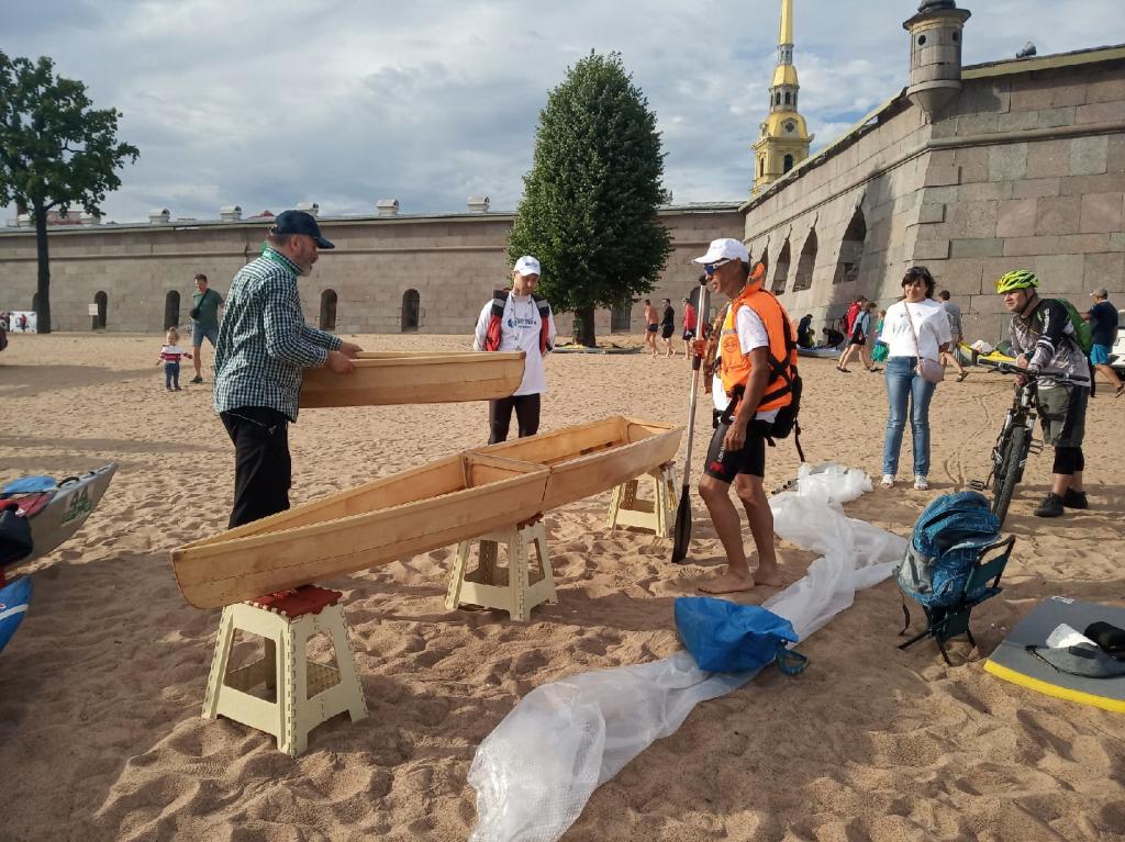

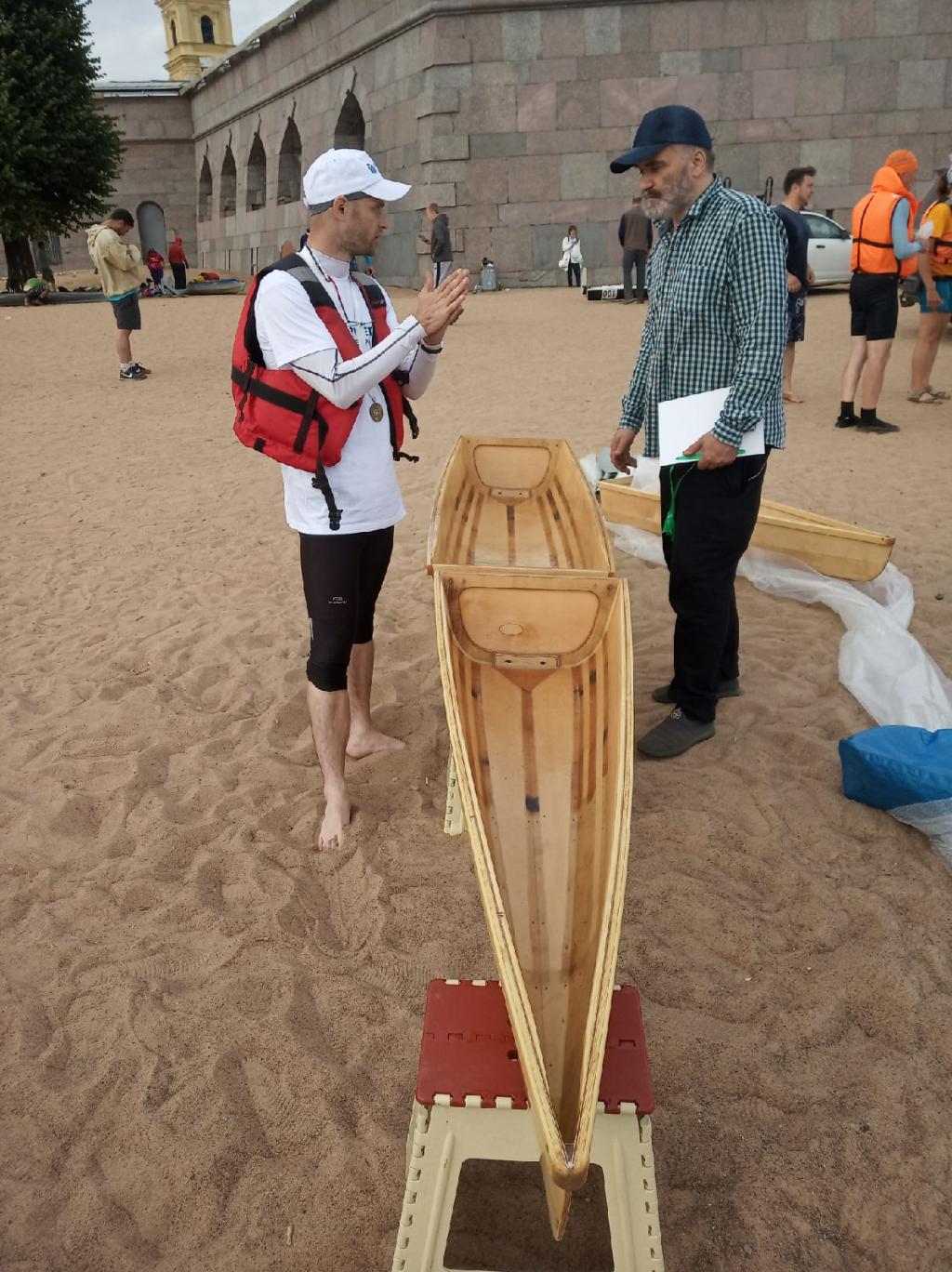

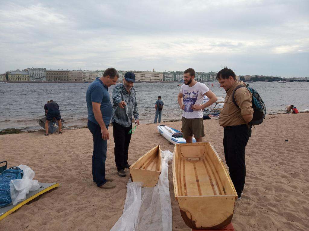

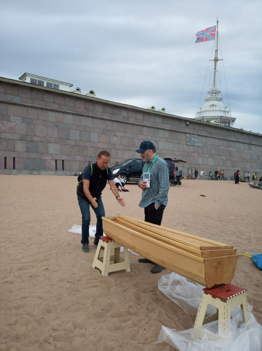

Сообщение Аутриггер » 23 авг 2020, 23:36

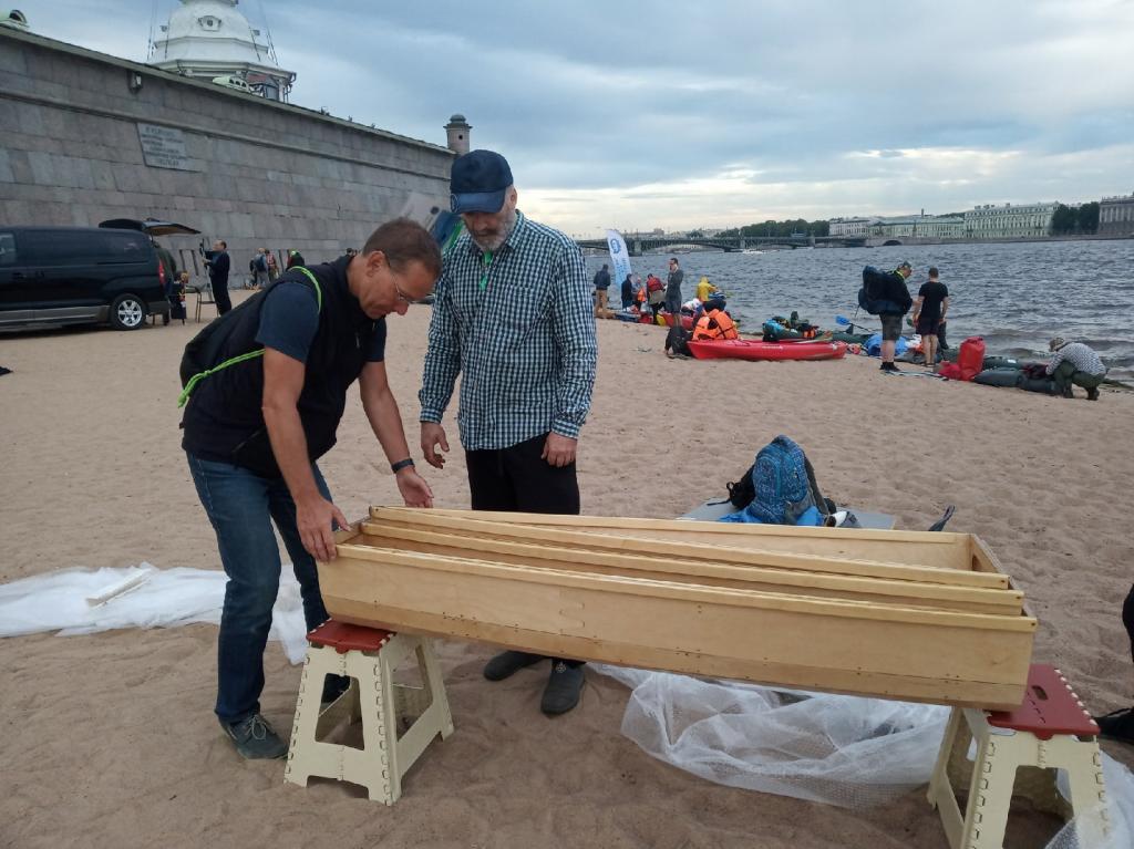

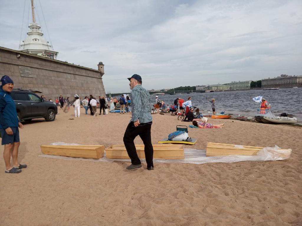

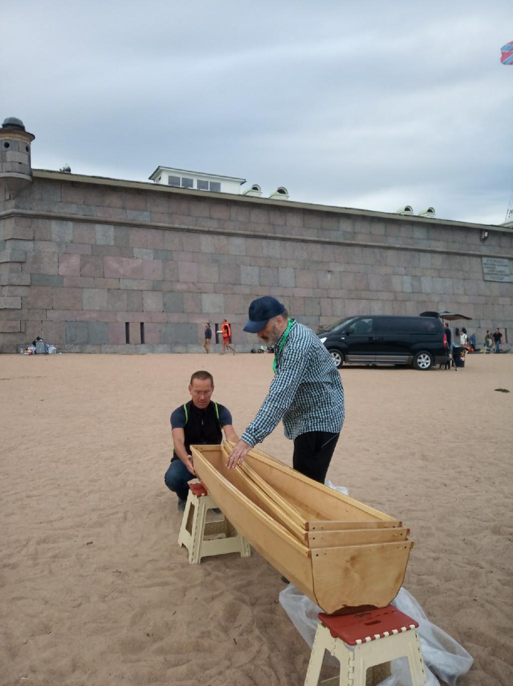

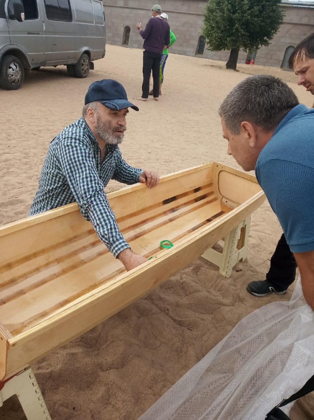

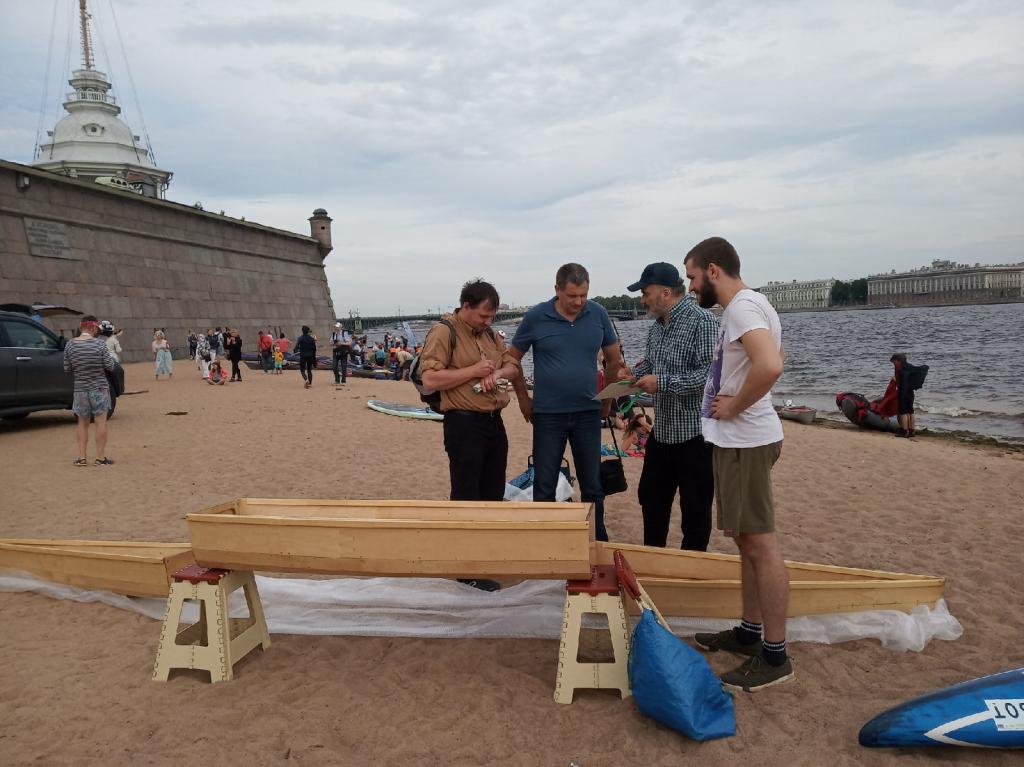

Я на финишной прямой. Лакирую. Осталось прим. 3 - 4 слоя с прошкуриванием. Хотел всё успеть к Петровскому марафону, но не успел. Привёз на показ лодку с единственным слоем лака, нанесённым ночью накануне в ходе дикого аврала. Но показать под лаком было уже не стыдно. В этом году марафон перенескли из - за короновирусной эпидемии с 9 июня на 22 августа. Кабы не этот перенос, и показывать мне было бы нечего. На марафоне резко преобладали тихоходные туристические байдары. Первой к финишу пришла, как положено, узкая и длинная лодка, заточенная под скорость. В марафоне участвовал форумчанин Шкешыр на Розовом Кролике. Беседа с ним запечатлена на посл. фото. Он занял на марафоне какое - то очень хорошее место (не помню какое, но помн6ю, что хорошее). Некоторые туристы пришли на финиш уже в темноте в сопровождении катеров ГИМС. Самодельщиков на марафоне почти не было. Про Шкешыра ч его Розовым Кроликом я уже упомянул. Видел ещё фанерный каяк из 4 - х сегментов. Была интересная лодка в концепции ДОРИ. И больше ничего что то и не припомню ...
Несколько часов вокруг меня всё звенело и звякало. Это народ разбирал серийные каркасники. К некоторым из них я подходил с куском своей лодки в руках и спрашивал, не проще ли вкрутить,а потом выкрутить всего 8 болтов, чем так мичиться по 30 - 40 - 50 минут. Но с точки зрения туриста звякать, щелкать и подстукивать - это часть ритуала. но были и заинтересовавшиеся секционно - матрёшечной концепцией. Фрагменты беседы с ними отражены на прилагаемых ниже фото.
