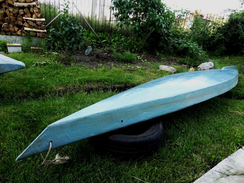

Киль мощный. Других ракурсов нет?
Поведение лодки изменилось существенно?
Re: Как самостоятельно рассчитать и построить каяк из фанеры
Курс уверенный, при этом лодка хорошо маневрирует, слушается весла, удобно чалится, если берег не каменистый, то с разбегу можно выскочить на берег, не замочив ноги. Единственное что когда идешь по течению, в омуточках начинает немного заносить, но это быстро проходит.Shoorick писал(а):Киль мощный. Других ракурсов нет?
Думаю, у предыдущего каяка слишком высокая скула, по этому он такой не остойчивый вышел. Но вы не отчайвайтесь, с узким, хотя бы десятилитровым аутригером на метровом плече, он будет стоять на воде ка баржа, а неостойчивые корпуса с высокими скулами имеют намного меньшее сопротивление, то есть гораздо более скоростные, плюс у этого ещё и длина. Делайте из него тримаранчик с узкими округлыми аутригерами, не пожалеете. Под парусом вообще хорошо должен ходить (ну, если есть где).
