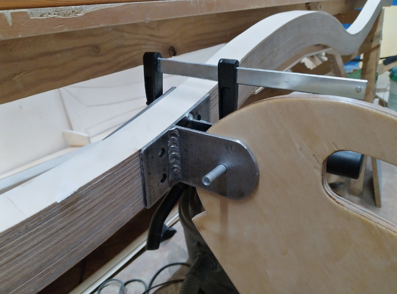

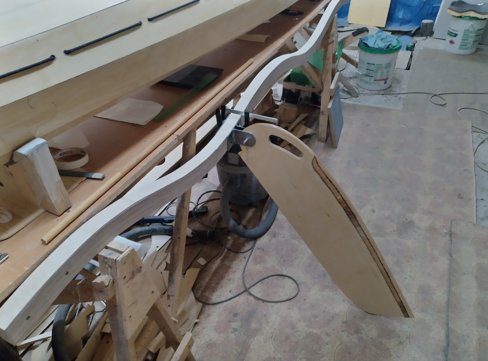

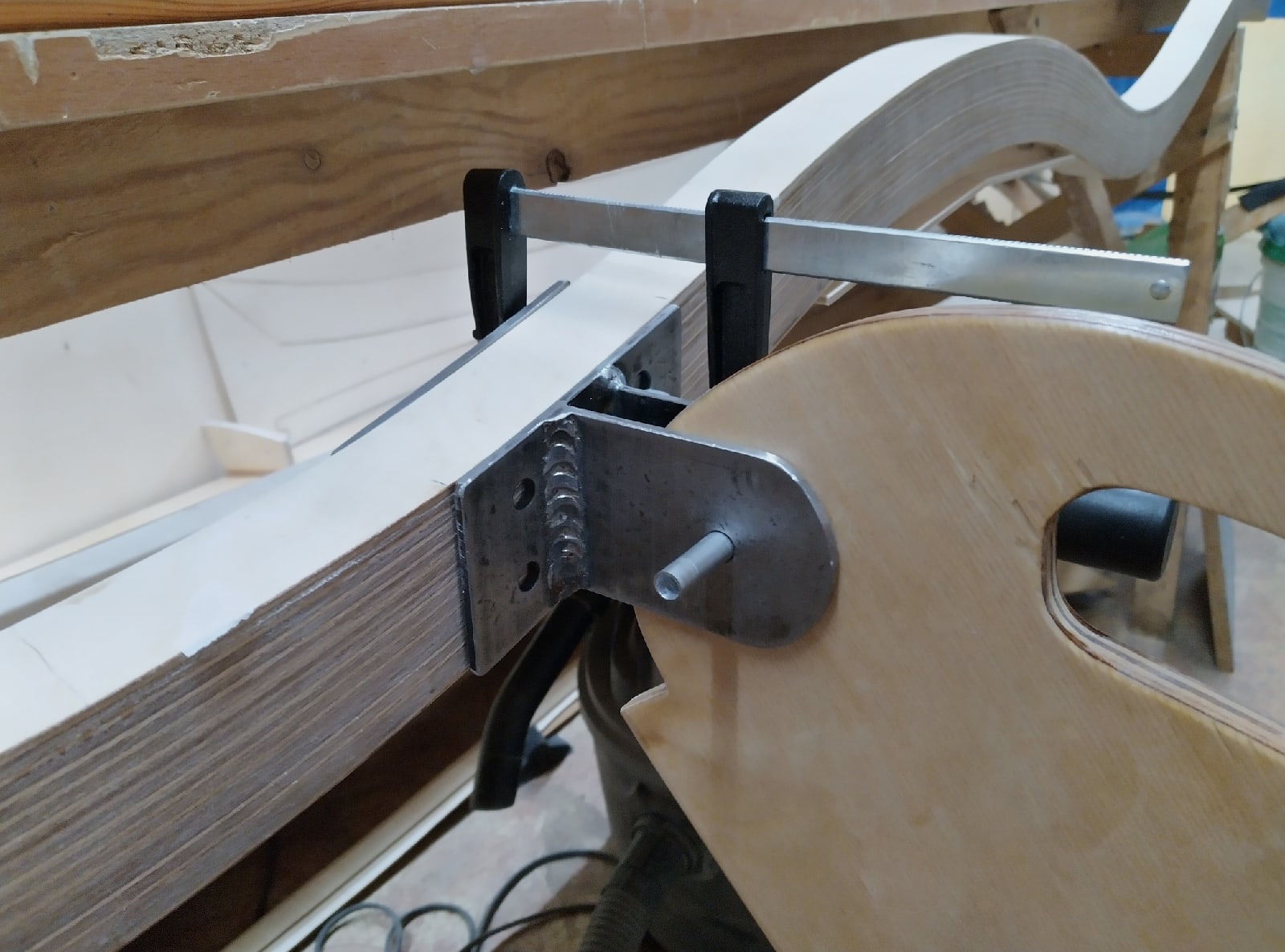

Новая детоль. Сталь. Толщина 3.5 мм. Загрунтовать эпоксидкой и покрасить из баллончика. Балку в этом месте усилить сверху-снизу.

винтовое крепление может быть сделано сколько угодно распределенным. и балка работает в основном на изгиб, по срезу у нее большой запас, ну и место крепления можно локально усилить.
смотрим сплавные катамараны с веревочками, смотрим парусные катамараны с жесткими соединениями.
а у инуитов итд надо сначала найти винты и гайки, ну и какбы часто разьемное соединение с постоянным сравнивать не корректно.
