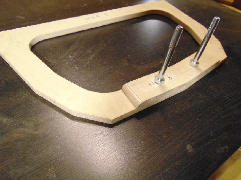

Интересуют прогнозы. На фото - рамка с накладкой в нижней части. Мембраны на этом фото нет, но вообще - то я её уже приклеил. В районе накладки полная толщина переборки - по факту 27 мм. В прочих местах - 15,5 мм. Нижние болты приставлены к местам будущих дыр. И ещё пара болтов будет в верхних углах. Я вот думаю, а что если вообще не делать никаких усилений и мокрых угольников по стыку переборок и корпуса ? Просто приклеить, и всё. А ?

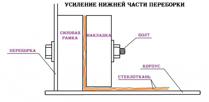

Если буду делать усиление, то только такое, как на рисунке. Т. е. под накладку подсуну стеклоткань и выпущу её снизу по килю наружу. А надо ?

Аутриггер писал(а): ↑
29 фев 2020, 11:17
Прогнозов нет. У меня нет достаточно опыта, чтобы давать прогнозы. С материалом я столкнулся единственный раз при строительстве лодки, поэтому решил не рисковать и делать как делали другие. Вес в процессе постройки меня заботил мало, это уже следующую лодку хотелось бы полегче. Стеклоткань, как мне кажется, прибавит прочности,ширина рамки, на мой взгляд, хорошая, а что такое "мокрый угольник" я не знаю. :oops:

Мокрый угольник - это приформованная к внутреннему углу полоса стеклопластика. И я так понимаю, что максимальная прочность будет, если упрятать сей угольник под накладку, ибо при затяжке болтов он там окажется смертельно заневолен и не сможет отслоиться. Вот только не знаю точно, где тут самое слабое звено. Если слабое останется без усиления, усиливать другие звенья бессмысленно,
Пока просто прислонил. Думаю.
