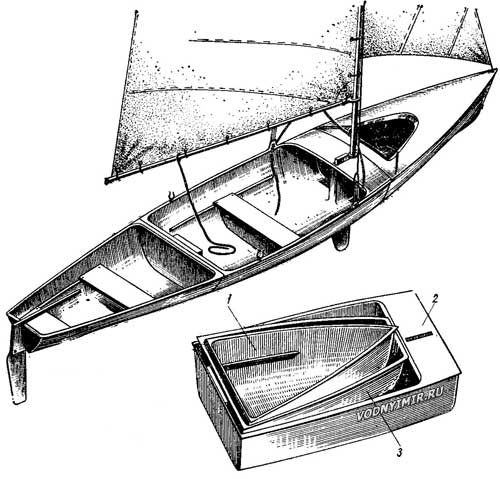

Вообще - то матрёшка - это примерно вот что ... Две переборки, 8 барашков. Ручных. Пальцем - бац ! Барашек - вз - вз - вз ... И пипец. Или ... Вы, часом не на эффект ли Джанибекова намекаете ? Вы это бросьте ...

При наличии закрытой деки и очка, а так же 2-х водонепроницаемый переборок, ваше вз-вз-вз будет занимать минут 30. Из за наличия эффекта камасутры. Но успехов вам.

а) если вы хотите нормальный, а не игрушечный каяк, т.е. каяк с ГЕРМООТСЕКАМИ, то как вам уже говорилось выше - нужно забыть об идее матрешки! Каяк в виде матрешки - может быть попросту небезопасен!

Не соглашусь с вами. Тоже строю каяк со складыванием типа матрешки, только покороче. Все там герметично. И переносить придется только однин элемент, а не три. И он значительно короче 5 м, соответственно и оперировать ним легче. Все отсеки герметичны. По большому щету там и в одной секции поплыть можно будет.а) если вы хотите нормальный, а не игрушечный каяк, т.е. каяк с ГЕРМООТСЕКАМИ, то как вам уже говорилось выше - нужно забыть об идее матрешки! Каяк в виде матрешки - может быть попросту небезопасен!
