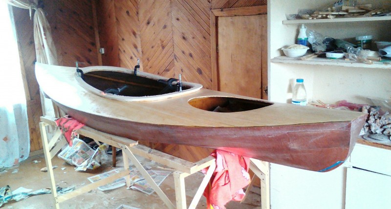

Constantine писал(а): Вы напуск на борта делали? На фото кажется что местами есть, а местами нет.
Напуск на борта делал, он идёт до синей полосочки (изолента) . Ближе к корме её не видно, потому что это середина процесса, и я ещё не доделал.
На этой фотке видно место шлифовки, полоса по борту сантиметра на 4 ниже палубы.
