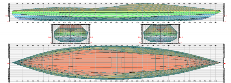

Попробовал приблизительно нарисовать обводы данной байдарки во Freeship'е с целью, во-первых, прикинуть гидростатику, в т.ч. осадку, во-вторых, просто чтоб было. Заодно попробовал перерисовать деку вместо классической байдарочной двускатной в имеющую горизонтальную по шпангоутам среднюю часть для возможности размещения округлого закрытого кокпита под стандартную юбку.
Понятно, что модель пока слишком грубая, сопряжение кильсона/килевого листа со штевнями выглядит нереалистично, и сами штевни тоже не совсем той формы, как надо - угловатые, и не имеют толщины, которая в действительности, понятно, ненулевая. Но это просто технические недоделки модели, которые можно просто перерисовать при желании, для пущей точности.
Пока у меня вопрос в основном про деку - насколько адекватна или неадекватна такая её форма? Будет ли там достаточно места для ног в более-менее общепринятой позе?
