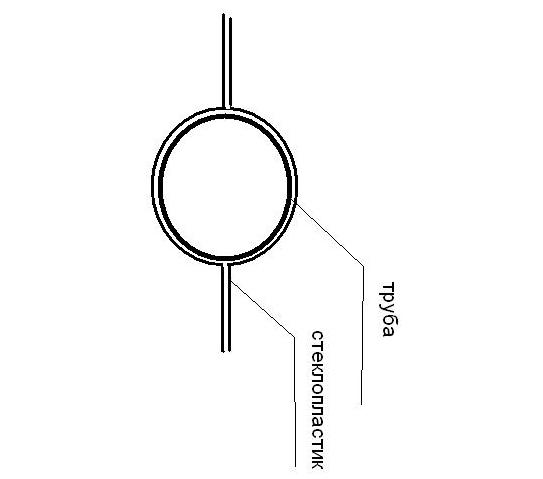

рисунок не правильно надо развернуть на 90 градусов , вот так

и стопора что бы лишний вес не набирать я думаю надо городить на трубе , если где то в стороне то надо какие то дополнительные вставки делать ( лишний вес )
Ну так и получается, только стрингер все таки из дерева или фанеры, он полегче будет.
Я как то так себе это пока представляю.
Делаем стрингер из фанеры, прорезаем в нем повдоль место под трубу и вклеиваем ее туда усиливая все это сверху полосками стеклоткани.
Вот саму этут трубу которая к стрингеру приклеивается еще не знаю из чего толи из стеклоткани сделать, то ли удасться подобрать по диаметру какую другую.

А зачем фанеру . я предпологаю так : тонкостенная алюминиевая труба насквозь средней части обклееная стеклотканью как на рисунке , на краях побольше стеклоткани посередине поменьше , может вообще по одному слою , где утолщения там и стопора поставить . потом в пенопласте делаешь выборку под трубу и склеиваешь

Ну тонкий стеклопластик не шибко прочным педставляется, толстый мм 5 хотя бы во первых задолбашеься делать его слои собирать и мазать, во вторых тяжелый он, ну текстолит толстый держал в руках вот стеклопластик примерно так же весит, плюс и обрабатывается он тяжело когда нормальной толтой пластиной так без станка не подходи, так что дерево или фанера мне кажутся просто более простым решением.

Но ведь труба тоже определенную нагрузку берет на себя . алюминиевая труба + стеклопластик должно быть достаточно прочно , тем более что стрингер нагружается только на ребро

Не, стрингер разборный надо делать так чтоб он нагрузку держал, даже лучше чем стрингер в цельной доске, в цельной проще там он правильно замечено воспринимает нагрузку ребром плюс пенопласт, плюс стекло суда по огромному количеству таких досок этого достаточно.
В разборной версии будут концентрации напряжений в местах разъема, так что я думаю приспособить в качестве соединения трубу д16, мм 40 диаметром и чтоб входила в стрингер см на 40-50, стрингер опять же будет усилен вклееной в него трубой в которую соеденительная входит.
