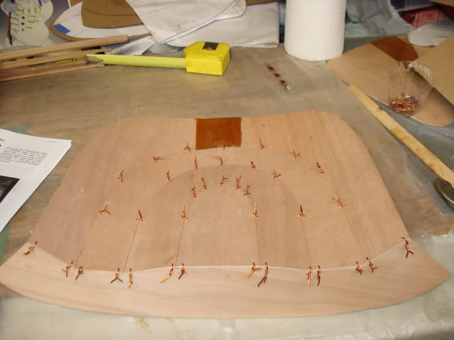

а сидушку можно сделать так . только выкроек нет ,

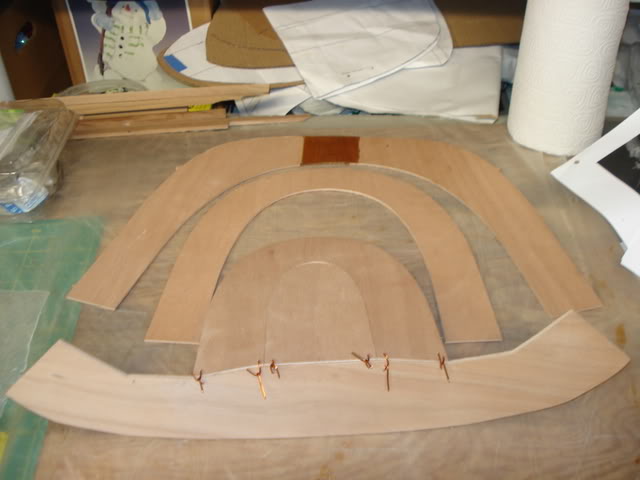

дальше вот так

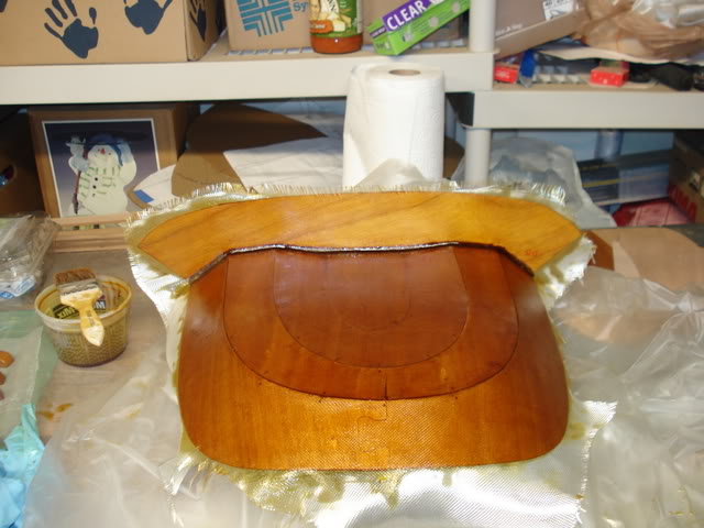

Сообщение vavan181 » 11 июн 2015, 06:05
и вот результат , должна быть достаточно удобной

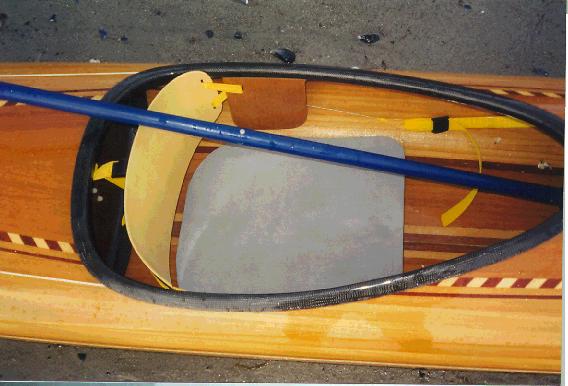

Сообщение vavan181 » 11 июн 2015, 15:19
можно так
vavan181
Сообщения: 746
Reputation: 11
Город: алапаевск
Re: обустройство кокпита
Сообщение vavan181 » 11 июн 2015, 15:22
еще фото , должно быть понятно

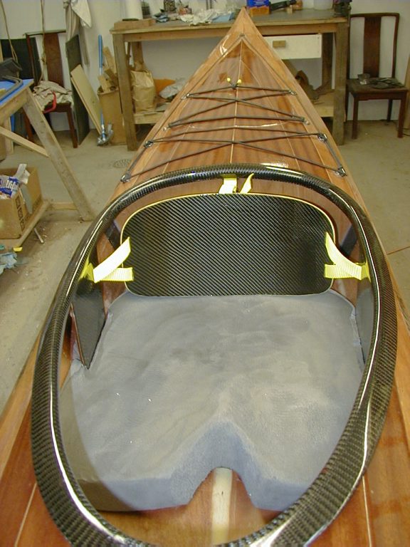

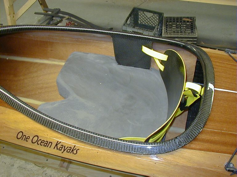

у меня вопрос нескромный- а из чего делаются бедренные упоры?
vavan181
Сообщения: 746
Reputation: 11
Город: алапаевск
Сообщение vavan181 » 11 июн 2015, 19:04
вопрос конечно очень нескромный . но на фото и спинка и упоры сделаны из фанеры и обклеены карбоном
