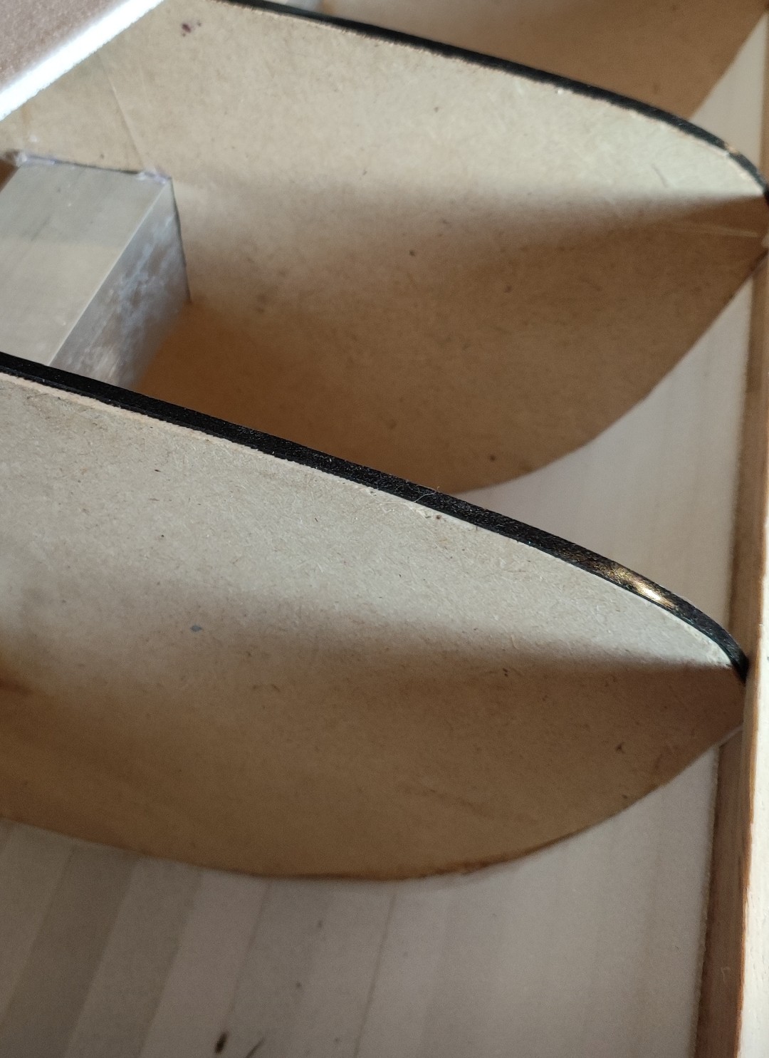

Мда, "новая технология" 😏 прошла незамеченной...
Рейка набиралась на шпангоутах на двустороннем скотче-удобно, быстро и шпангоуты можно делать тоненькие лазером😜
