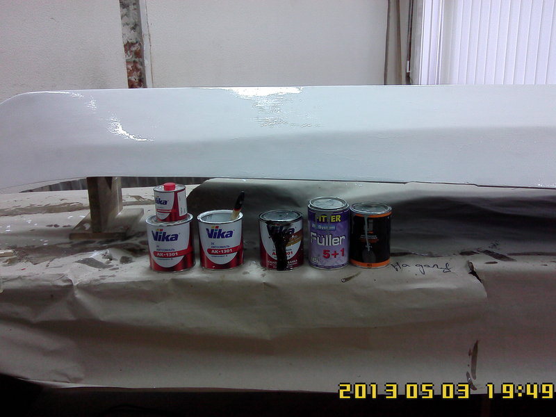

СБОРКУ ПРИШЛОСЬ ОТЛОЖИТЬ-ЛОДКА ПЕРЕЖИЛА НЕ МЕНЬШЕ 5-6 ПЕРЕКРАСОВ,ШПАКЛЕВОК,ШЛИФОВОК,снова косячу!-и снова шлифовка,шпаклевка,окраска....И все в погоне за красотой. палуба тоже поменяла цвет-была вишневой,стала алой-

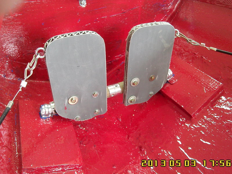

но предполагалась оранжевой!!! :lol: метамерия называется-изменение цвета в зависимости от освещенности-в помещении однозначно цвет манго,на улице а-ля ленинский кумач....ну да бог с ним, с Ильичем....перекрашивать уже не буду-краска кончилась :D .Поставил педали. в жизни не видел их вживую-но вот как-то так и из подручных материалов.

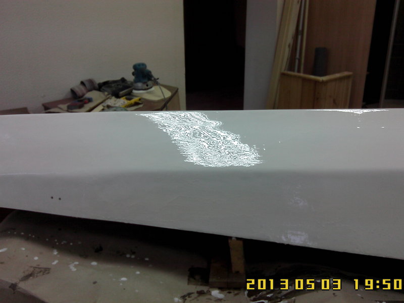

потеки присутствуют. опять же лень пистолетом покрасить,хотя рядом малярка. лень....
теперь только абразив 800,1000,1200 и полировка. хватит красить!

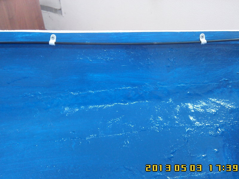

и собственно,педали- чтоб педалировать! разноцветье отсеков не есть дизайнерский изыск! просто сначала планировал внутри покрасить синим-а опять же краска после высыхания стала уж очень темной,по совдеповски темной. убого. и решил оставить ее только под закрытыми лючками-чай,не каждая домохозяйка полезет туда лючки гермоотсеков рассматривать :lol: -чтобы бидоны приснопамятные в них признать!- 8-) . краска уж больно хороша в нанесении-полиуретан,сохнет быстро,к УФ стойкая,после высыхания полируется трудно,но твердость максимальная-то,что надо.
проводка тросиков по борту-на пвх-хомутах
тросики,коуши из нержавки. типа так положено!

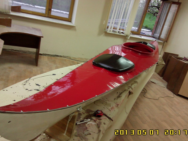

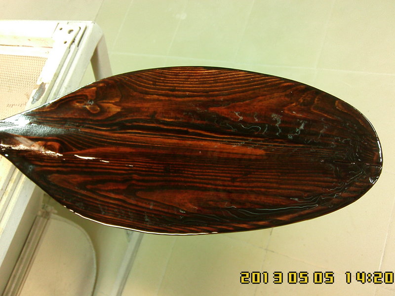

так,на всякий случай....
да просто каяк на воду просится.
весло до полировки

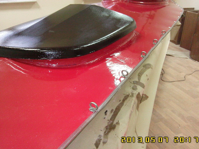

наконец,сборка лодки.
силиконовый уплотнитель по периметру на всякий случай.
крепеж под обвязку
