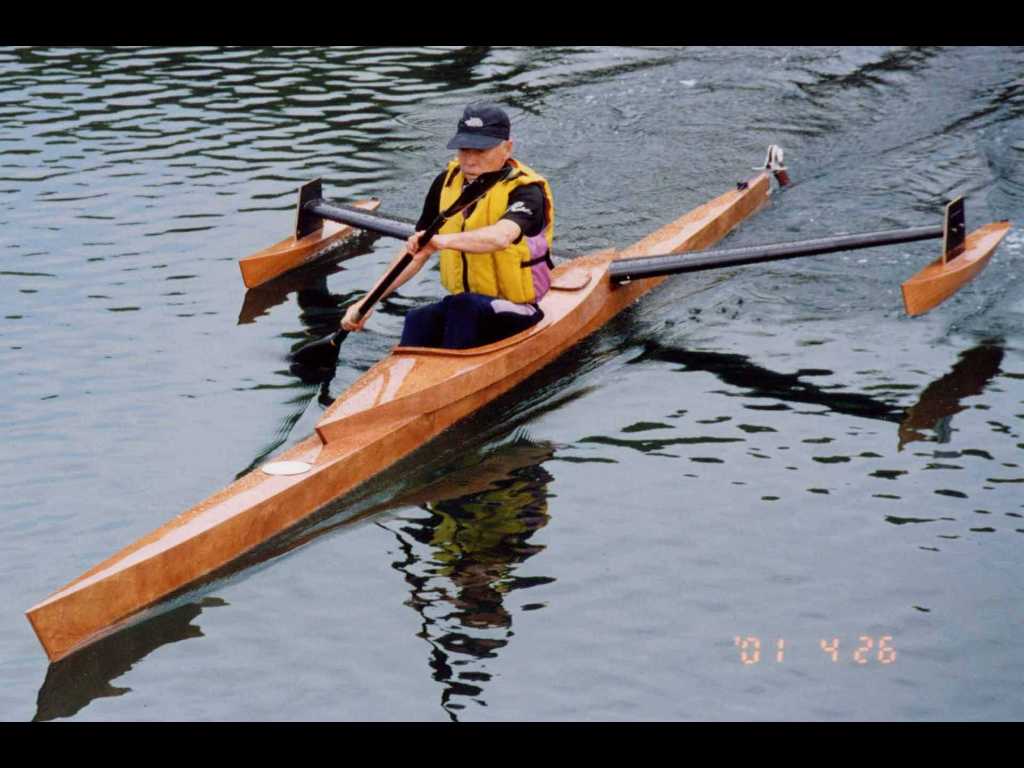

Сообщение Аутриггер » 11 окт 2020, 04:04
лодку шириной 25 см придется делать метров 8 длиной как минимум.
Если это так, то почему здесь пишут про длину 6 м при ширине всего 23 см ? http://www.rickwill.bigpondhosting.com/V14.htm
Design Displacement - 90kg
Length - 6m
Beam Overall - 2m
Beam Main Hull WL - 230mm
Top Speed - 18.4kph
Construction - Carbon Fibre over Klegecell Core as Flatpack
Шкешыр писал(а):
11 окт 2020, 03:46
Я вам уже объяснял, что разница в скорости между лодкой шириной 42 см по ватерлинии и 25 см составляет 0.2 км/ч примерно. Это если бы на ней можно было ходить в чистом виде, без костылей. А с ними она будет медленнее как минимум на эти же 0.2 км/ч если не больше.
Так - то оно так, но зачем нужно сидеть в экстремальном снаряде с нулевой остойчивостью, если можно сесть в такой же, но без всяких опасений за остойчивость ? И при этом скорость такая же ! А также ... Я тут прикинул матрёшку с сечением упаковки 25 Х 25 см и просто обалдел от открывающихся невероятных возможностей. Это уже просто под мышкой можно таскать, а в метро говорить, что в чехле лыжи, и идите нафиг.

Сообщение Аутриггер » 11 окт 2020, 04:20
А с чего вы взяли, что она будет быстрее обычной узкой лодки?
Я не утверждал, что это будет комета. Просто вы написали про 8 м, а на самом деле можно и 6.
Аутриггер писал(а):
11 окт 2020, 04:04
По волнам вообще ходить нормально невозможно, сборка занимает кучу времени, выглядит как каракатица, сидеть на ней будете вечно мокрый и холодный.
Прикрутить сраную палку двумя барашками - это секунды. И почему он мокрый сидит ? Всё закрыто.

Сообщение Аутриггер » 11 окт 2020, 04:24
А кто вам сказал, что попу нельзя закрыть при посадке сверху ? Он же закрыл !
Сообщение Аутриггер » 11 окт 2020, 04:25
Я не думаю, что там можно обойтись парой барашков
Я обхожусь.
Сообщение Аутриггер » 11 окт 2020, 04:28
вам бы и в голову не пришло лезть в этот гроб.
Ой ли ? А с хрена ли тогда суточный рекорд установлен на почти таком же ?
