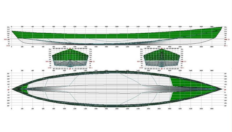

Eddik
Сообщения: 13
Зарегистрирован: 02 окт 2013, 15:07
Город: Орел
Сообщение Eddik » 04 окт 2013, 19:51
Вообчем в результате работы в Компасе и Фришипе (Кфаундри я с наскока забороть не смог) получилось вот что: длина-4м, ширина 0,7 м. Проект сдернут по совету Funtik вот отседа http://www.guillemot-kayaks.com/guillemot/
