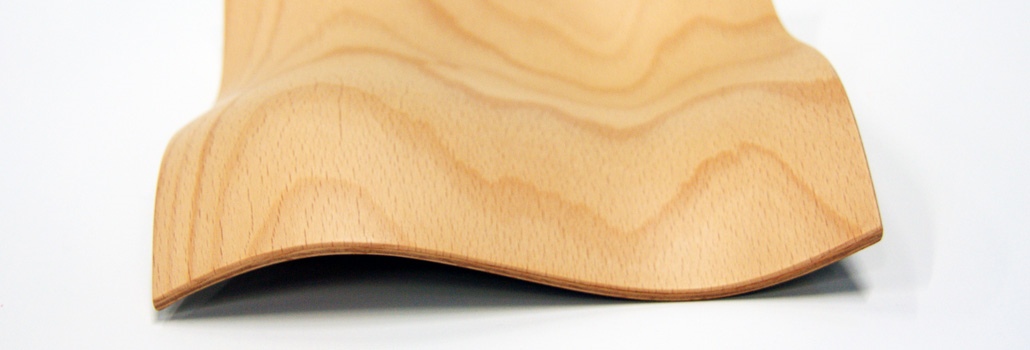

Ну целую лодку под пресс тяжко положить, хотя очень похоже на термовакуумную формовку - только дерево.
Значит вы уже хлебнули с запасом. Я вот не пробовал и не горю желанием)
Сообщение Аутриггер » 01 апр 2020, 02:12
Я ж указал границу - только до розового шпагата:
https://vk.com/topic-183334628_40151623?post=113
Выше пойдёт обычная фанера одинарной кривизны. Там формовка бессмысленна, да и не выдержит некроенный шпон облегание такого высокобортного корыта. В целом, я ничего особо нового по сравнению с Дадли Диксом не предложил, единственное, что там, где он использует целую кучу поперечных фанерных полос, я предлагаю шлёпнуть всё за один раз, изнасиловав шпон в вакуумном мешке.
