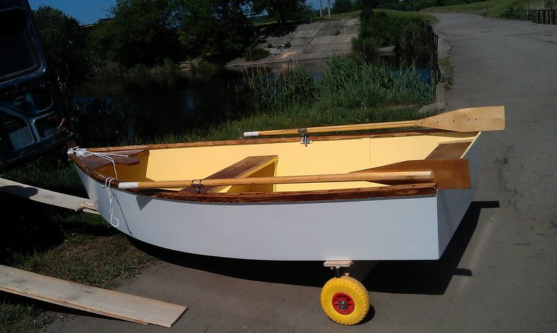

Я свой первый каяк красил у проф. маляров двух компонентной автоэмалью. Технология окраски один в один как для пластиковых бамперов и те же материалы. Получилось конечно красиво .... по началуИзображение. Царапины на автоэмали не айс (имхо). Швертбот покрасил пф-115+20% лака - рыбаки второй год тягают,а выглядит лучше чем каяк в автоэмали.

Каяк готовил под покраску по автомобильной технологии, фанера была на редкость говняная и "новоловской " шпаклёвки ушло просто капец сколько. за тем готовая поверхность грунтовалась двухкомпонентным грунтом затем шлифовалась 300-й шкуркой затем красилось всё это двухкомпонентной автоэмалью.
Швертбот оклеил как обычно потом взял белую краску ПФ-ку добавил в неё примерно 20% процентов какого то дешёвого лака и валиком закатал
