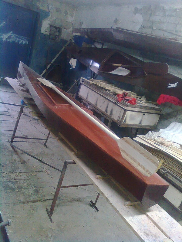

Сообщение дядя Вова » 30 июл 2011, 00:00
Сегодня , 29.07.11. обновил весло.Все ожидаемые характеристики подтвердились.Забористое, легкое, прочное. Его размеры: Длина -2.30 м;
вес - около 1.5 кг;
лопасть : длина- 0.45м;
ширина -0.17м.

дядя Вова писал(а): вес - около 1.5 кг;
Дядя Вова, я вот не пойму, почему столько весит? На форуме "Весла - карбон, стеклопластик ..." есть ссылка на весло из дерева вес кторого 900 грамм (или около этого). Я когда делал наборное весло гренландского типа, то оно тоже было тяжелее того, что из целого куска дерева. Сейчас сделал из осины - вообще легкие. 230 см длины весит - 655 грамм. Мысль была сделать обычное (не гренландское) из дерева, но увидел сначала у Никитоса, теперь тут по полтора килограмма на весло. сразу расхотелось. Но, думаю, может там из-за тяжелых пород, или из-за толщины лопастей? Дядь Вова, как считаешь, можно уменьшить вес каким нибудь образом? Ведь на зарубежных сайтах мелькают деревянные весла, и стоят не меньше карбоновых, вес до килограмма. А раз там люди делают, может и мы сможем, а?

Re: Спортивная байдарка от дяди Вовы
Сообщение дядя Вова » 30 июл 2011, 16:12
Добрый день,Андрей. зовите лучше меня по имени,Владимир.Сразу отвечаю на Ваш вопрос - я свое весло не взвешивал, а пробовал на руку.А поскольку я начал более- менее регулярно заниматься греблей на своей байдарке и проводить полноценные тренировки то чувствительность руки сами понимаете какая. А вес весла , я думаю и вижу по своему можно уменьшить еще очень сильно за счет дальнейшей мех. обработки. Я просто еще не пробовал.Вот немного поработаю етим и попробую еще сделать тоньше.Я думаю что данный материал ето позволит , он очень крепкий.. Когда мы в далеком 1974 г. на секции гребли делали весла, они были раза в два тоньше моего теперешнего.Так что есть простор для творчества.
И еще, я для веретена взял липу потому что не было под рукой сосны ( невтерпеж).Считаю , что поступил неправильно.А еще для уменьшения веса веретено весла делаеться диаметром около 2.5 см а затем обклеиваеться полоской стеклоленты по кругу , с небольшим нахлестом.Но ето уже надо пробовать.

Сообщение Иванов Андрей » 30 июл 2011, 17:04
дядя Вова писал(а):...зовите лучше меня по имени,Владимир.
Ок! Только тогда на "ты", ладно?
Как мне кажется:
1. Сосна не лучший материал, так как тяжелее, например, осины, липы, ели. Мне понравилась осина.
2. Лопасти (судя по роликам) к концам можно делать довольно тонкими, скажем мм по 6, там важнее толщина в середине.
3. Насчет стеклопластика на шафте думал, но отказался от этой идеи в пользу веса.
Мне кажется серию постов про весла из этого раздела надо перенести в раздел по самостоятельному изготовлению весла (такой есть) Модераторы! А-у!
