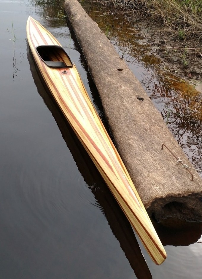

Думаешь, надо купить бревно из павловнии и сделать долблёнку?

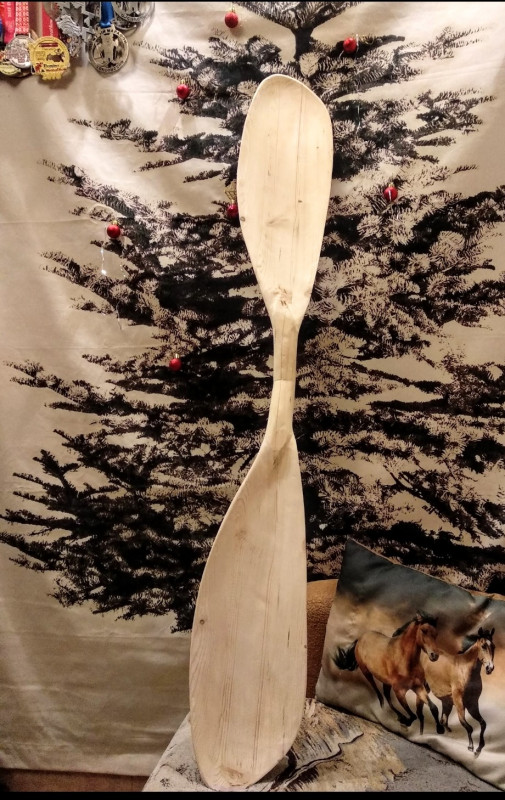

Ещё и на весло останется 😝
