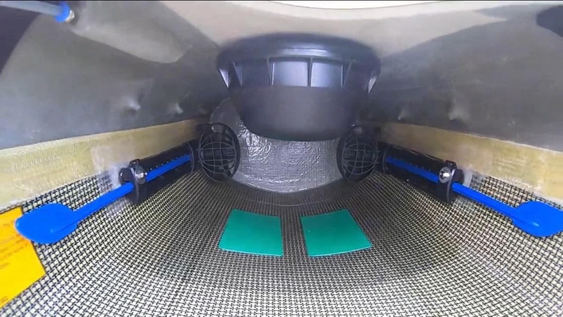

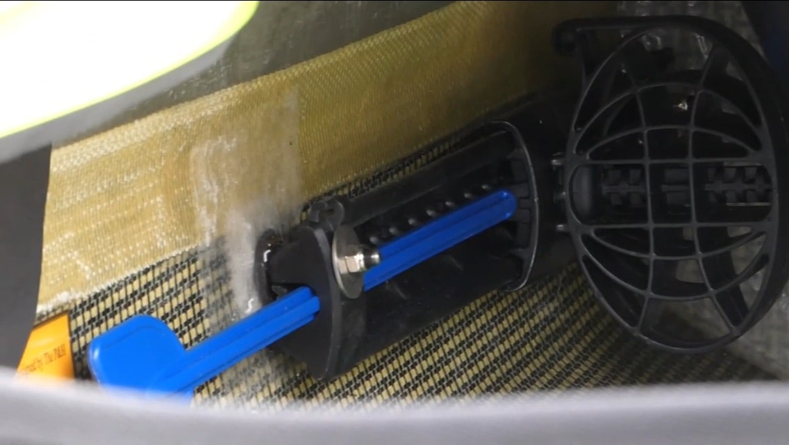

При сборке лодки проклеивать полосу стеклоткани изнутри, это удалять гланды через геморрой. Одна известная контора, которая делает хорошие каяки так и собирает. Непонятно зачем, вроде опытные ребята. Если бы была широкая лайба, куда внутрь можно было залезть, тогда пожалуйста, но у них на видео видно, что чувак как удав протиснулся в люк и чего то там мажет, качество так себе. Почему не сделать как все нормальные люди делают? Просто соединить на мыльницу.
Тем не менее большинство производителей так соединяет половины. Кажется только в Storm kayaks сделали специальную приспособу, для фиксации половин, но всё равно лентой изнутри проклеивают.

Выше две фото внутри хорошо видна лента, которой склеивались половины. Это лодка P&H — производитель достаточно крупный. Хотя может быть композиты все делают полукустарным способом, не знаю. Видео с фабрики Nelo, тоже оставляет много вопросов для меня. Очень много, как мне кажется ручного труда. И почему-то все в одном помещении, один шлифует другой ламинат катает вручную. Без респираторов. Короче мне непонятно.
