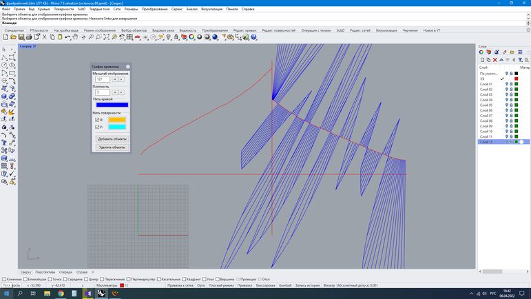

Вот график кривизны линии борта. :lol: Это я мышкой обвёл. Сейчас поправим, будет ровный и плавный

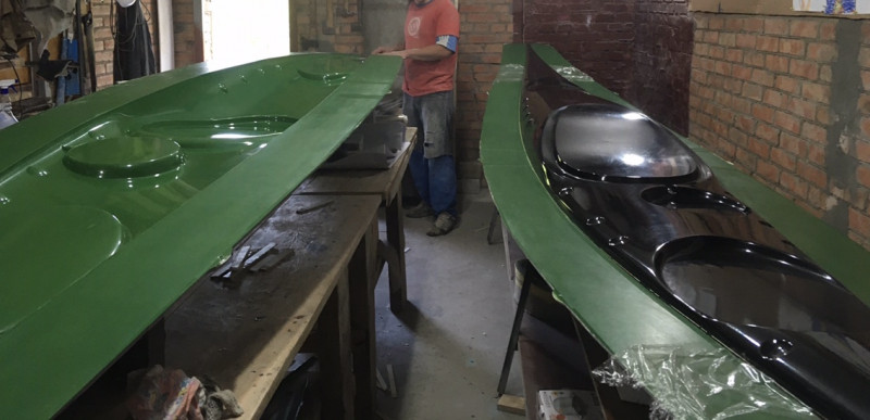

https://vk.com/arcticmarine Вот тут старая работа, вроде 2007 год. Лодка 5,1 метр. Фрезеровка болвана в полный размер, одним куском. Материал МДФ, фрезеровалось сразу в чистовую, потом покрывалось лаком. Две большие матрицы - корпус и палуба, немного маленьких, потом ещё врукопашную добивали десяток мелких, всего 21 матрица. Фрезеровали в Коломне, там крутая модельная фирма с пятиосевым станком. Люди знают как надо. Так что никаких фрезеровок в минус. Сразу в чистоту, потом лак.
