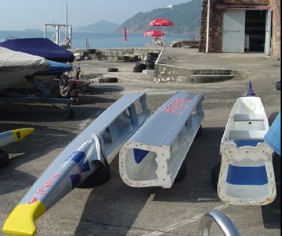

Хм. А ведь не плохая затея.
ЗЫ В реальности, оснащенную этим экипом байдарку/большой каяк можно использовать как классическое проа - снаружи. Я просто вспоминаю свой, с рулевым управлением ногами, шкоты под руками в притык к кокпиту, вылезти из такого не приходило в голову. Да и удобно было внутри - теплее и без ветра.
Откренивать его также не приходило в голову, поскольку аутриггеры были по 50 литров каждый - перестраховка на случай затопления. Тот парусок ни при каком ветре не топил эти аутриггеры. При этом из кокпита только голова могла торчать иногда. Эдакое ленивое управление лодкой.

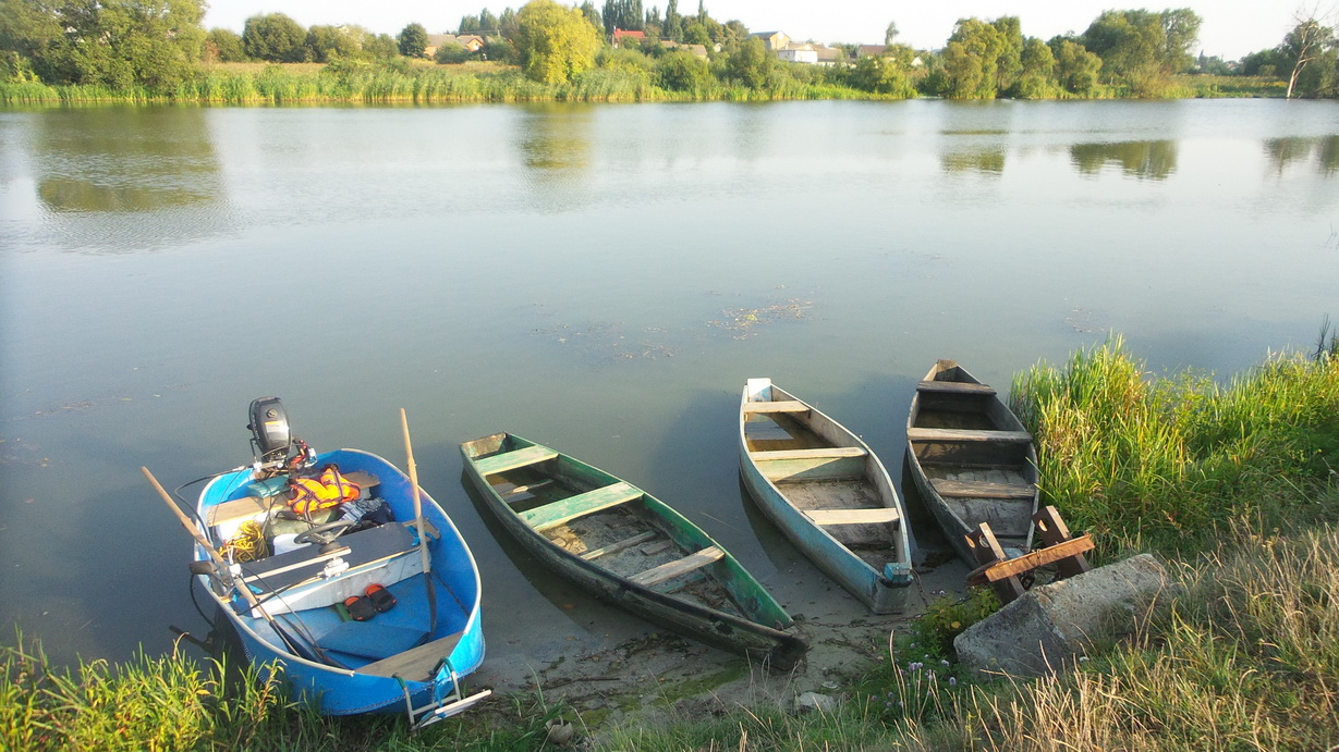

Рально - деревянные лодки на Украине если и живут больше 2-3 лет то сделаны из толстой доски которая просто не так быстро сгнивает.
Вот фото сделано 4 года назад - теперь там ни одной лодки нет.
А моя пластиковая - бодра и весела )
