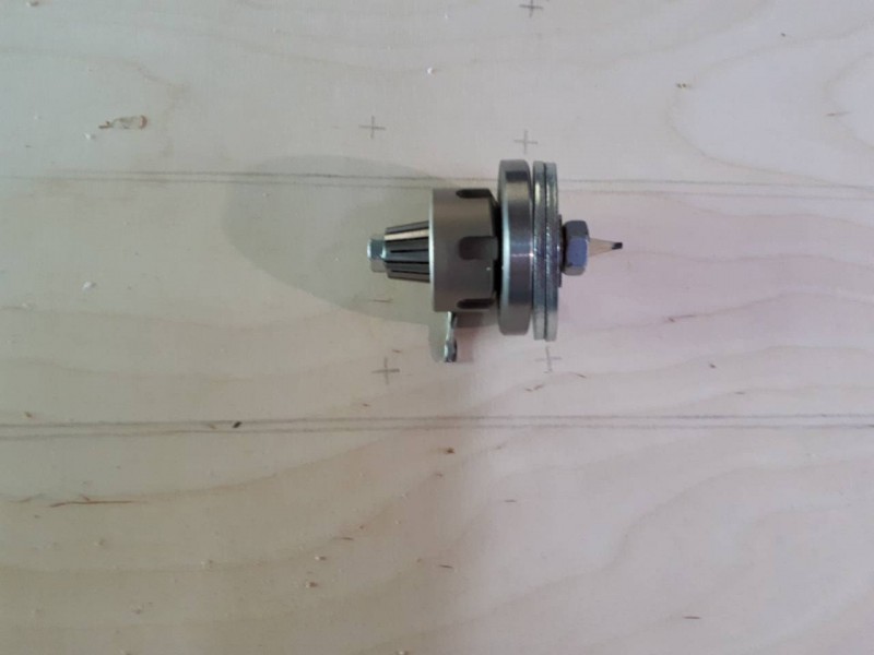

Если кому то здесь интересно-на ЧПУ станке можно точно чертить -нужно только вместо фрезы вставить карандаш. Здесь сделано провизоришь, но тем не менее точность в допуске.

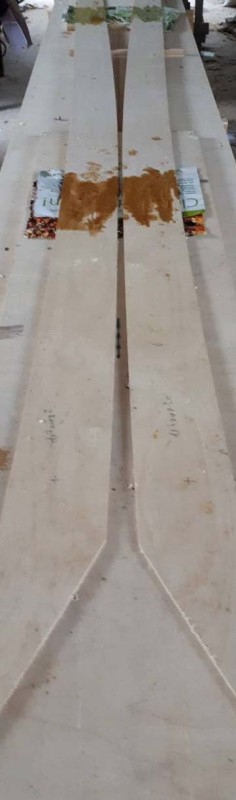

На настоящий момент все детали вырезаны, сейчас делаются их стыки (о принципе устройства стыков я писал здесь ранее). Длина стыка немного разнесена по элементам и в габарите 150мм. Стык делается сразу попарно -позитив и негатив.

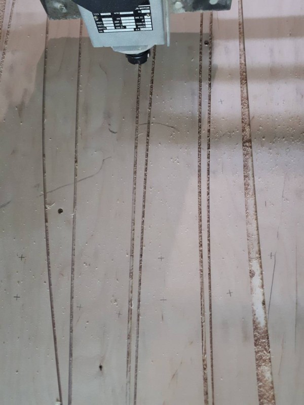

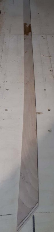

Начата фрезеровка в чистый размер. Когда начинался данный проект, считал, что при стыковке будут смещения, поэтому заготовки были нарезаны с припуском в 1см. На практике оказалось, что стыкуется точно, поэтому можно было сразу делать детали в чистый размер. А так сейчас это делается, после склейки.

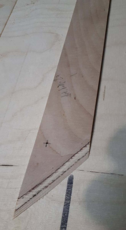

Готовая деталь.
Здесь углы торцов почти прямые-визуально скоса почти не видно. Только на стыках в носу и корме он большой-виден широкий срез.
