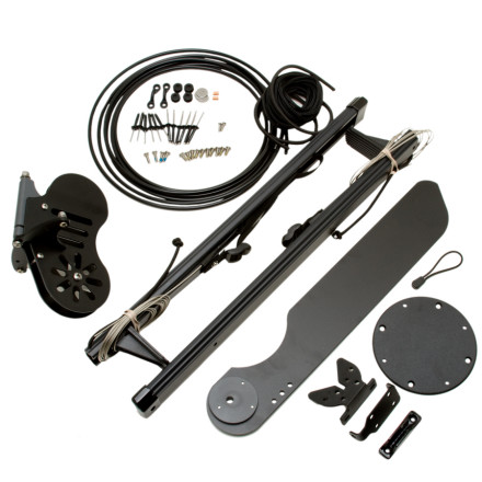

я так понял к нему идут две веревки , одна опускать другая поднимать и стопоров я не видел , наверно если на мель зашел он должен повернуться сам от нагрузки чтоб не сломаться .
а че вымерять , надо просто взять размеры с фирменного руля там уже все промеряно

Так от хода педалей будет зависеть многое. Педали то не фирменные же. А что мешает несколько отверстий насверлит с равным шагом? Для точной регулировки чувствительности и управляемости

вот рулевой комплект , а педали походу просто по направляющим скользят , такой вариант вообще без проблем , но насколько это удобно будет

Я бы лучше рассматривал такой вариант -
То есть фиксированный основной упор и сверху небольшая педалька. А на педальке кронштейн с отверстиями для регулировки.

Вот из этой статьи: http://sea-kayak.ru/technical/?idnews=150
Отмасштабировал картинку, получилось расстояние между осями крепления тросов на руле - 90 мм. То есть по 45 мм на сторону.

прикинул 45 мм , получается очень мало , наверно точку отсчета не правильно выбрал , по моим прикидам должно где то в районе 70 мм на сторону . но не факт лучше бы конечно мерку с готового снять , а вот чертеж с регулировками должен пригодиться . только там не отверстия наверно надо . а прорези чтоб переставлять было проще

Да не. проверился. 90, ну может 95 если искажения принимать в расчет. Там же чем больше рычаг - тем больше ход педали, но и меньшая чувствительность. Я думаю в пределах 100-120 надо делать.
По прорезям - то же вариант. Только на тросике тогда что-то типа утяжки надо сделать как на пуховике снизу, а то соскакивать будет.
