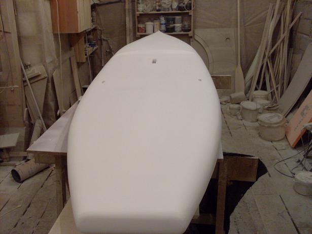

надо делать простенько , но со вкусом
vavan181
Сообщения: 746
Reputation: 11
Город: алапаевск
Re: SUP из полистерола 3,6 х 0,8
Сообщение vavan181 » 05 май 2015, 23:28
ну вот собственно пока и все , если кто будет строить эти рекомендации должны пригодиться

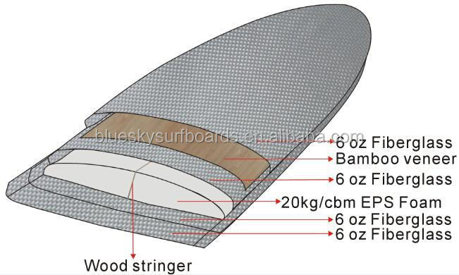

А если сделать сечение вот так, то пожалуй можно удалить еще кучу объема не учавствующего непосредственно в обеспечении плавучести и остойчивости.

да кстати если палубу сделать горбатой как на картинке она должна быть жесче

второе сверху это что за материал

и еще один момент , пенопласт очень мягкий и придать форму доске не накопав ям я думаю проблематично , доска достаточно длинная и придать ей хорошую геометрию не простая задача , в этом плане рейка или фанера намного выйгрышней

Второй слой шпон бамбуковый. Шпон вообще очень часто используют, не обязательно бамбуковый, разный бывает. Насколько я понял чтоб получить нечто вроде фанеры, то есть с одной стороны набирают толщину покрытия, с другой шпон значительно легче стеклоткани.
Про пенопласт. У нас в стране что то сломано у производителей :)
Наш пенопласт 15-20 кг плотностью имеет размер гранул чуть ли не по сантиметру в диаметре и рыхлый как не знаю что. У буржуев такой пенопласт выглядит как обычный упаковочный от телевизора например.
Так что с пенопластом конечно проблемма, нормально обрабатывается только который кг от 30 и тяжелей.

Про возможные ямы на пенопласте при обработке.
Буржуи не зря с рубанком вдоль заготовки бегают. Попадалось прям объяснение почему так.
Рубнок в отличии от наждачки или шлифмашинки просто в силу своей конструкции не может снять больше чем настроен скажем 2 мм за проход, в результате получается довольно прогнозируемый результат, надачкой только полоски оставшиеся от рубанка аккуратно удаляют.
Шлифмашинка или наждачка снимают разное количество материала в зависимости от скорости или приложенного усилия, поэтому сложно добится ровных поверхностей.
Рубанком же тупо считают количество проходов с каждой стороны и получают ровный симметричный результат.

покрасил полиуретановой эмалью , но она старая уже года 1.5 у меня лежала , получилось все в шагрени
сейчас есть два варианта . 1) пошкурить , разукрасить и покрыть лаком
2) пошкурить и покрасить автоэмалью
думаю
