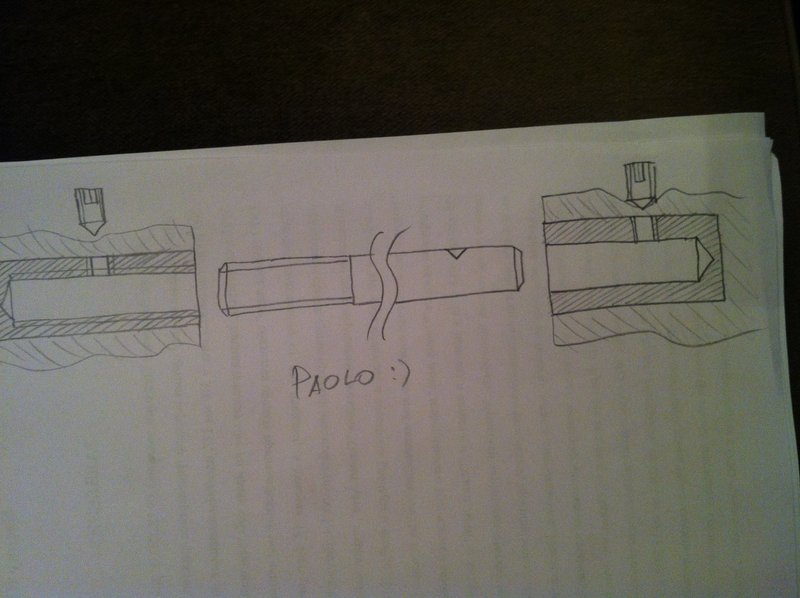

Владимир, приветствую Вас и всех участников!там доска на 3 части и всего 4 болта , я думаю и отверткой не в лом . просто гайки и болты надо из латуни или из нержавейки
Я тоже начал обдумывать такой вариант сразу после Ваших фотографий со сборкой-разборкой САПа. Сейчас попробую примастырить картинку, что надумал.
Получилось!))
Длина закладных произвольная, та которая понадобится для обеспечения оптимальной жесткости и не позволит их вырвать из тела САПа. Шпилька заворачивается по резьбе, фиксируется винтом. Безрезьбовая часть просто вставляется во втулку и фиксируется винтом, причем если немного подумать, можно дойти, как за счёт конического отверстия в шпильке обеспечивать нужный прижим между половинками.
Кто, что думает?

Теоретически всё ОК-как с практикой?,используемые? материалы ?и точность,как скоро всё это разболтается?
Бывает что теория супер ,а реализация
,но бывает и наоборот- всё зависит от желания,средств,опыта
В любом деле не мало важна УДАЧА
Удачи!!!!
Чем проще конструкция-тем она надёжнее

Такой вариант рассматривался одним из первых.
Мне он показался неудобным по двум причинам, первая (во многом из за нее я и искал способы с минимумом деталей,) это при разборке остаются мелкие части, болты, которые лично у меня будут вечно терятся
поэтому хотелось чтоб все что нужно было закреплено на доске, именно поэтому ратовал за накидные замки.
Вторая, она может и не принципиальна, но вот насверлить отверстий в пенопласте, навклеить закладных, все это хорошо загерметезировать чтоб внутрь не попадала вода, а пенопласт она довольно хорошо впитывается, закрепить это в пенопласте так чтоб со веменем не разбалтывалось, видится мне не то что бы сложным, но довольно геморойным в плане изготовления, я тут сторонник махать бритвой Оккама и не умножать сущностей сверх необходимого. Именно в этом направлении я думаю над каждой деталью.
Сначала придумываю деталь а потом сижу и трачу время на то как бы обойтись без нее
Вот как то так. Хотя механизм в целом рабочий.
Надо как то нарисовать что ли, все те способы которые я прикидывал, вообще то у меня получилось довольно много способов разной степени сложности, соеденить части доски.

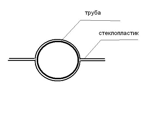

А что если стрингера сделать такой конструкции
- Стрингер.JPG (13.18 КБ) 3677 просмотров
