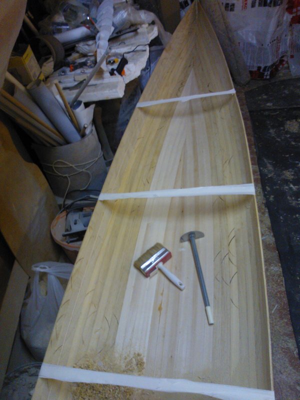

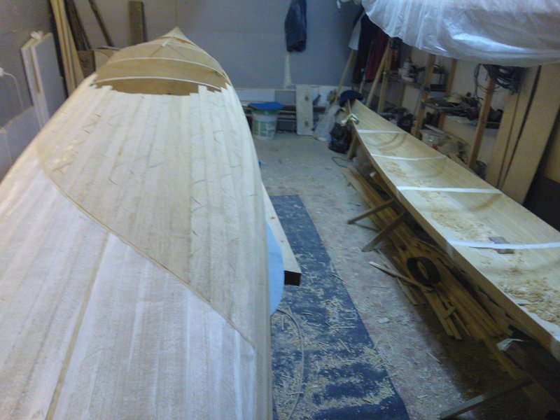

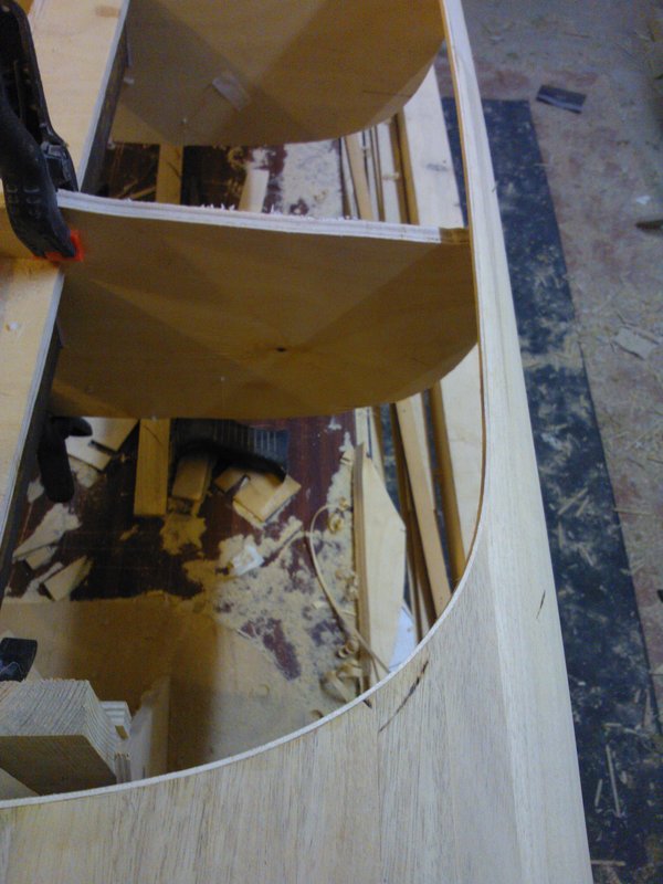

Придя сегодня вечером в гараж, я понял, что продолжать палубу нельзя. Необходимо было снимать нижнюю часть со стапеля... стапели... хм. Иначе потом это было бы вовсе невозможно. Пришлось повозиться, но процедура прошла без эксцессов. Немного поскоблил дно изнутри.

Предполагаю проблемы и сложности с "женитьбой" половинок в связи с растянутыми сроками строительства. Настоятельно рекомендую вклеить постоянные переборки кокпита....

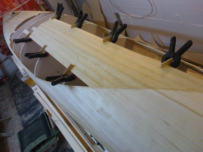

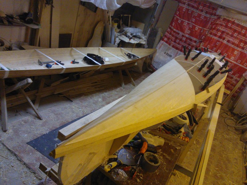

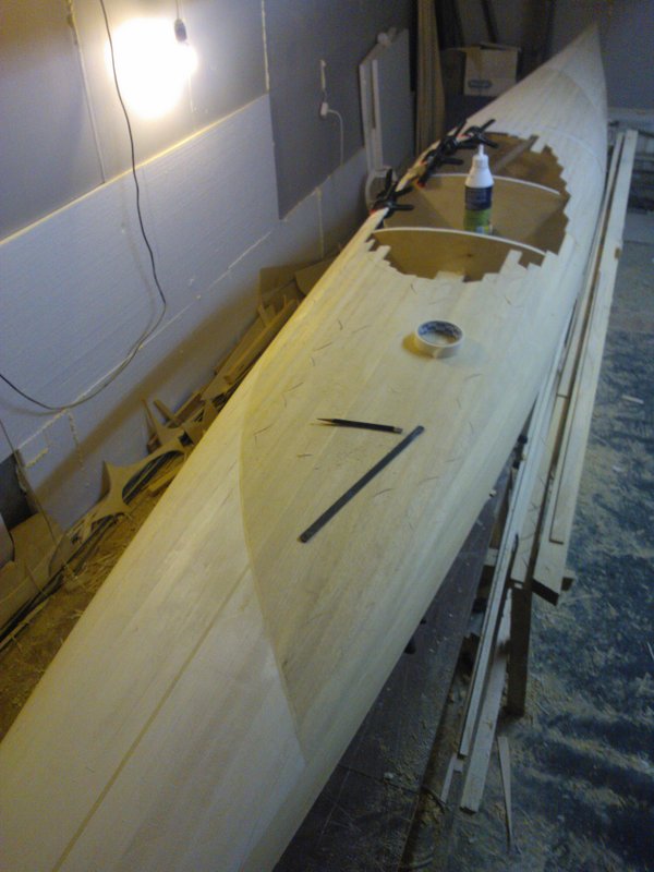

Разгрузился на работе и ушел в гараж)) Три дня работы.

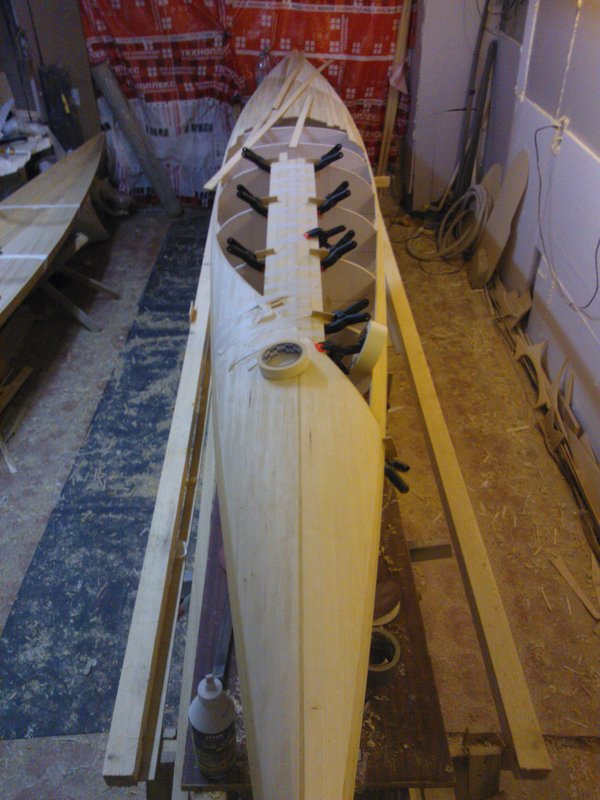

Еще.

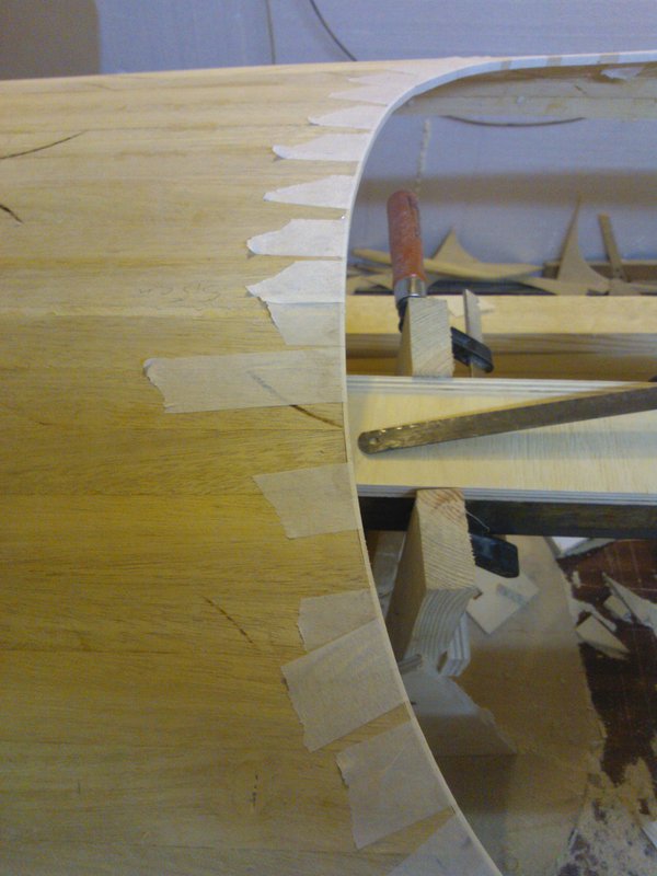

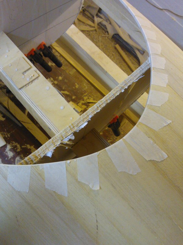

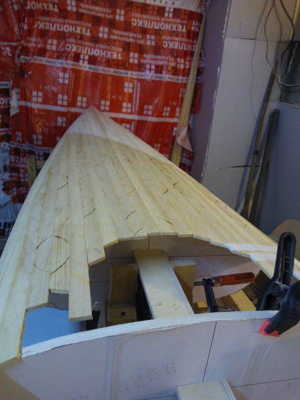

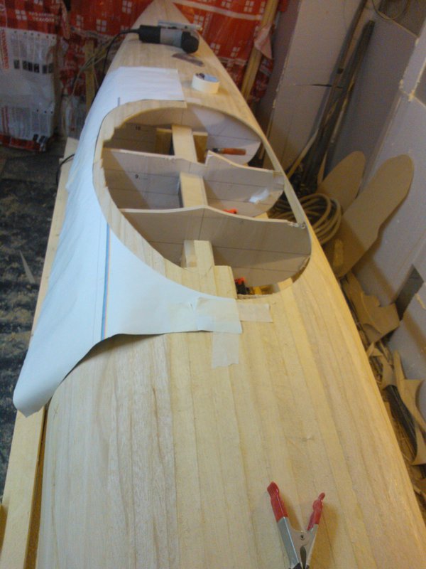

Гулять, так гулять. Решено еще и рецесс (выемку) сделать. Полдня прикидывал сколко и где отпитить.Получилось, не получилось-увидим.
