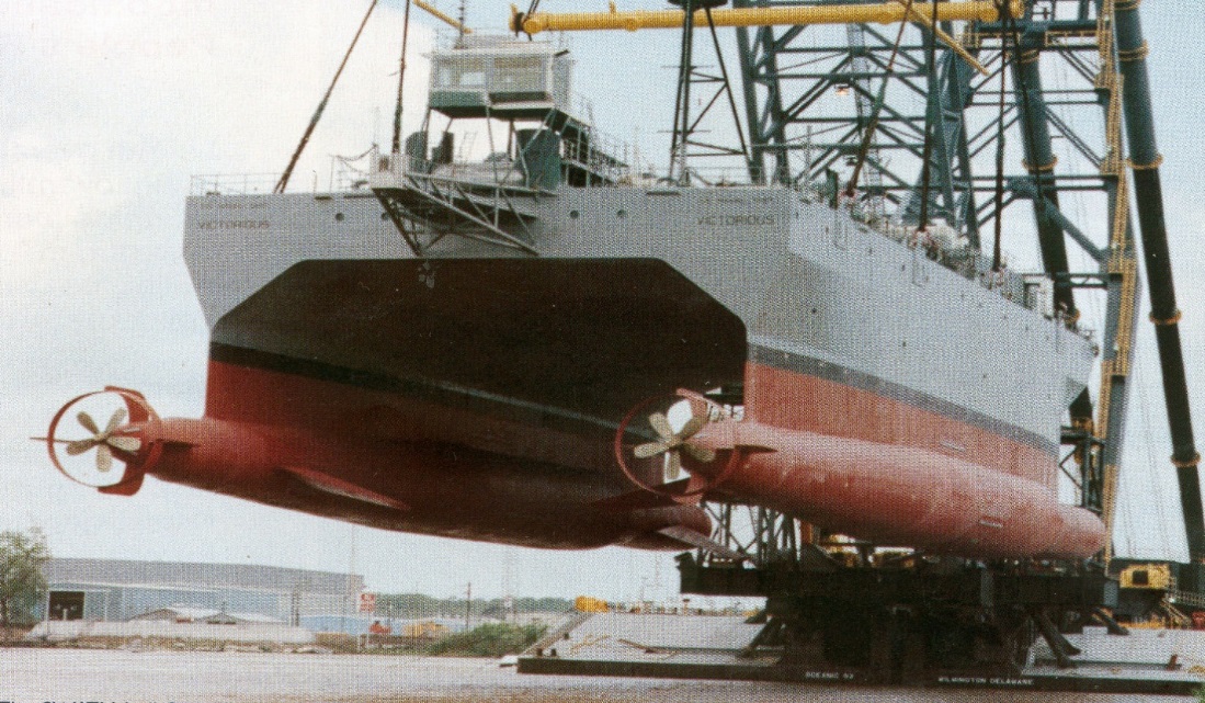

Вариант максимум концепции МПВ (малая площадь ватерлинии) в виде трима. Основной водоизмещающий объём спрятан под поверхностью воды. Этим достигается минимизация волнового сопротивления. Аутриггеры просто придерживают судно на ровном киле. Больших судов в этой концепции построено уже немало, в т. ч. военных. Про гребные суда МПВ пока не слышал.
Точно не знаю, но, видимо, у и без того сильно удлинённых лодок дальнейшее сужение ватерлинии не даст существенного эффекта. Интересно было бы посидеть с байдарочным веслом верхом такой на торпеде.

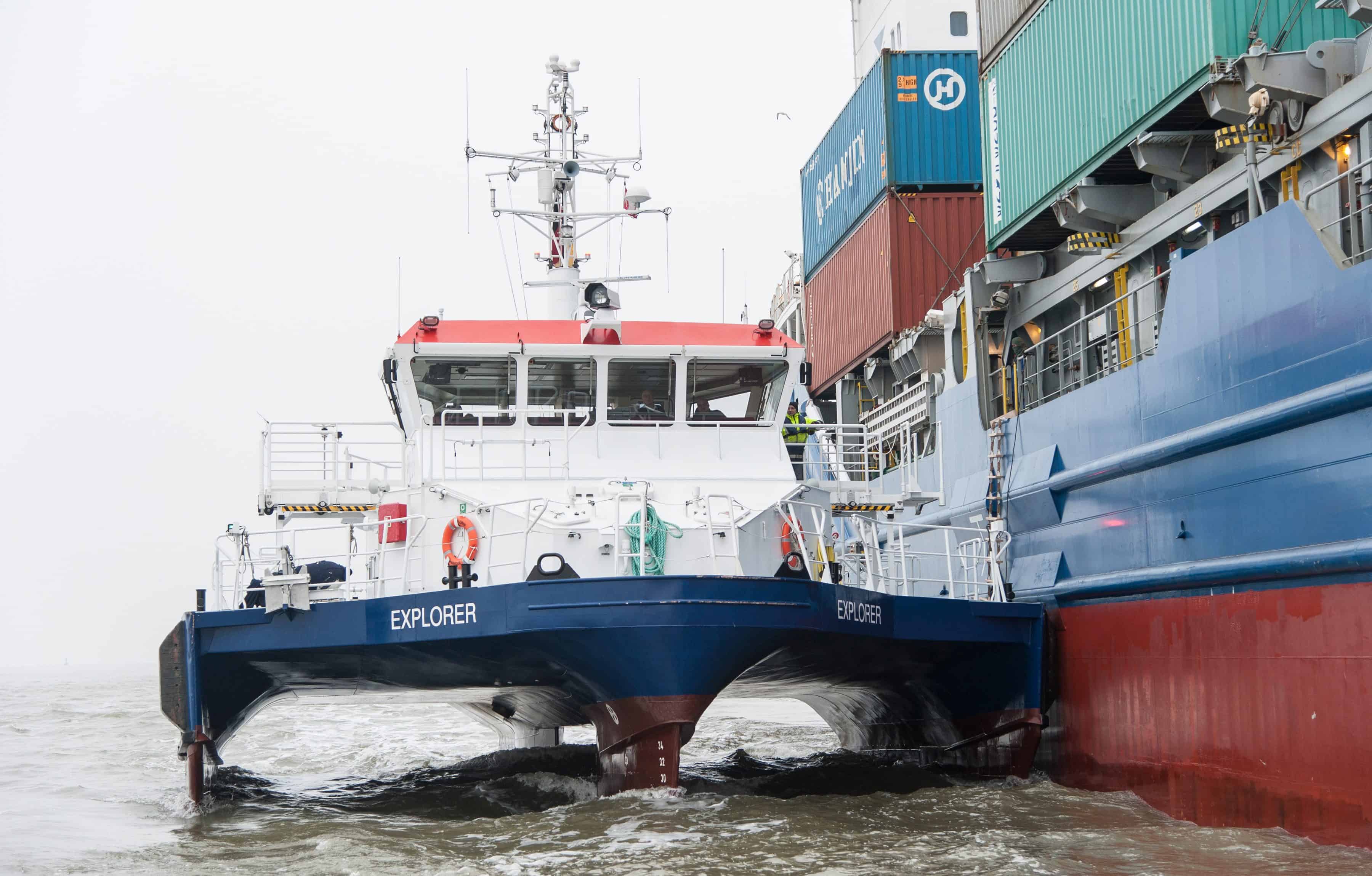

МПВ в варианте ката. Недостаток в виде избытка смоченной площади сохраняется. У ката это неустранимо в любом его виде, и хоть ты усрись. С волновым сопротивлением всё несколько более благополучно, потому что торпеды не волнят поверхность, а это значит, что нет и вредной интерференции в просратстве между поплавками.
Тримаранистая торпеда с крыльевыми аутриггерами по - моему ещё никем не делалась. Можете уже начинать ... Похоже, что это и есть самый быстрый вариант водоизмещающей гребной лодки. Волновое сопротивление почти отсутствует. Площадь смоченной поверхности абс. минимальна. Крыльевые аутриггеры имеют очень низкое собственное сопротивление и хорошую подъёмную силу. Именно поэтому таких гребных лодок в Росиии и не делают.
