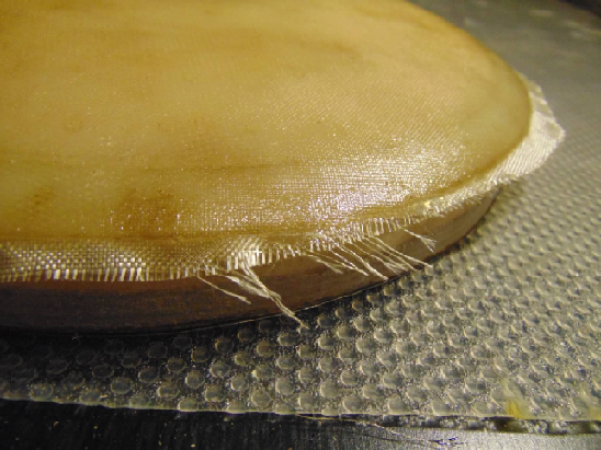

Эксперимент по совместному применению смол "К - 153" и "ХТ - 116" дал положительные результаты. Смолы нормально сочетаются, несмотря на абс. разные отвердители и разные пропорции смеси с отвердителями. Всё отлично склеилось. Очень рекомендую такую комбинацию ! И работать удобно, и пропитка отличная. Вот эти краешки, свисающие с фрисбического болвана, сегодня звенели, как камертон ... Остатками одной смолы накапал на остатки другой. В застывшем виде граница почти не видна. смолы проникли дуг в друга.
Требования по липкой фиксации сильно противоречат требованиям по пропитке. Применение двух смол отлично решает эту проблему. Можно, конечно, обойтись одной только смолой "ХТ - 116", но это можно охренеть, пока дождёшься от неё состояния мёда.

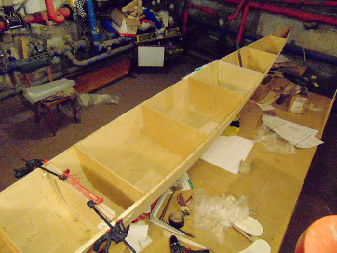

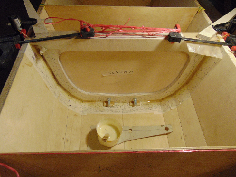

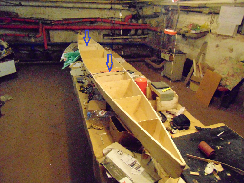

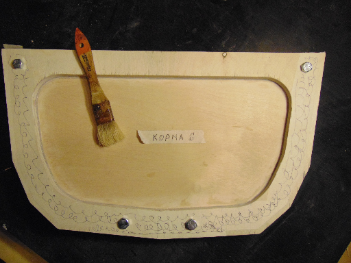

Вклеил кормовые переборки. Подробное опис. процесса в сообществе "Быстрые лодки": https://vk.com/club183334628?w=wall-183334628_140 Конец с эпопееи с переборками будет, когда приклею нижние усилительные накладки к силовым рамкам. В просвет между носовыми переборками вставил ножовочное полотно (см. фото 4). Пока чисто ритуально.

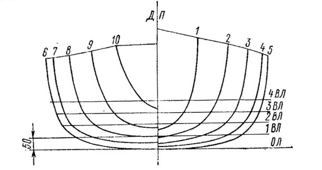

Дно какое-то круглое слишком
За основу я взял переднюю половину этого проекта: https://vodnyimir.ru/Universalnaya_lodka.html Это старый советский проект трёхсекционного каноэ. И там вполне канойное плоское дно. Ужал все сечения в 2 р. и потом нарастил борта. Остальные изменения к обсужд. вопросу отношения не имеют. Пропорции подводной части корпуса после ужатия полностью сохранены. Никакого "круглого дна" у меня нет, потому что его нет у исходного проекта (см. картинку 2).
Artik323
Сообщения: 136
Сообщение Artik323 » 24 мар 2020, 07:14
Это вопрос пропорций, и нож с круглой кромкой может быть вполне острым, если это закругление будет достаточно мало,
и плоское дно может быть вполне круглым :crazy:
Это я изначально к тому, чтобы провести связи с соседней вашей темой, и о том, выйдет ли в результате так, как там хотелось?
