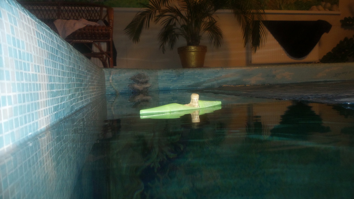

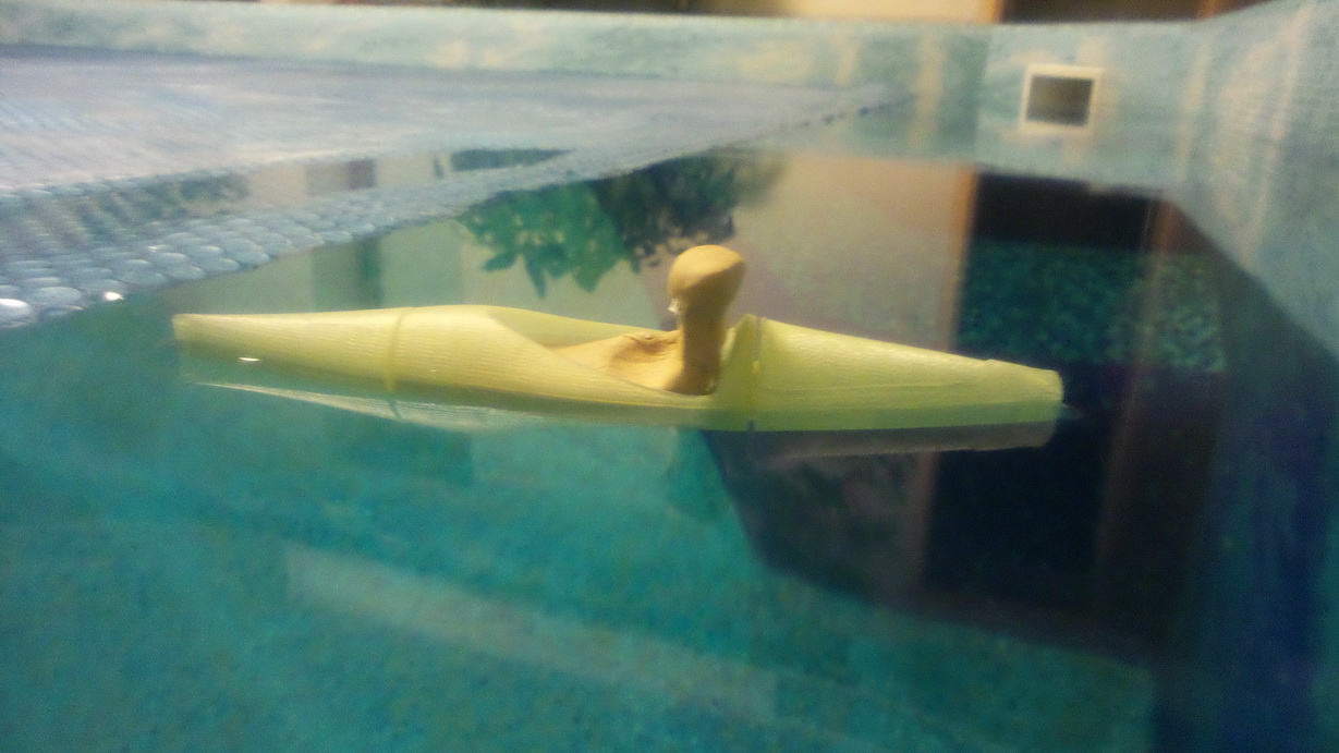

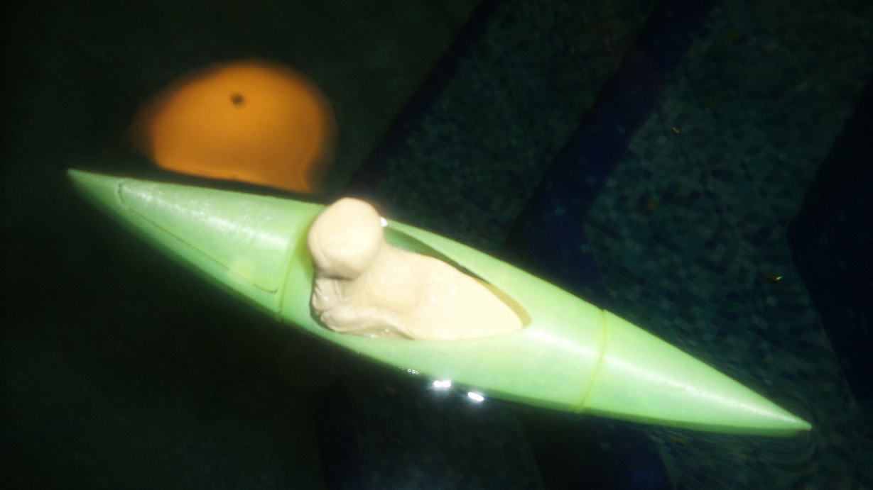

Вот меньшая модель с крышкой.
Я вот смотрю, и не могу понять, вроде как и мало длины корпуса "за спиной", а вроде и нормально..
Как модель проверялась на то что она не будет заваливаться назад с гребцом сидящим в ней?

Да вот для этого модель и делалась - однако глазастый вы ). Посадил гребца из пластилина пропорционально весу лодки и таки да- корма уходила более расчетного.
Уже в полноразмерной модели увеличил длину кормы и ширину. Но практика показала что еще ширину можно было увеличить. Сейчас в статике и на небольшой скорости дифферента на корму нет, а с увеличением скорости окончание кормы уходит под воду. Но чуть смещаюсь вперед подложив под спину подушку из пенопласта толщиной 3см и все выравнивается.
То есть эта же проблема лечится смещением вперед.
