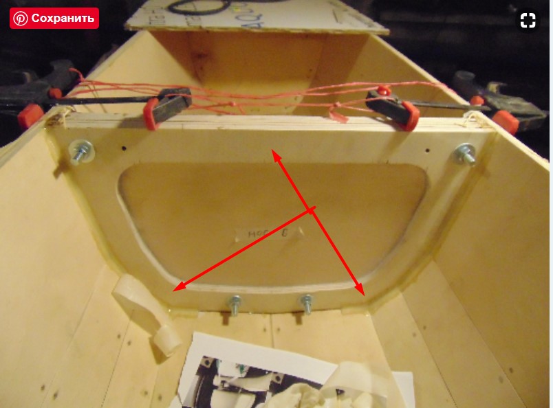

Ну и правильно! На верхние болты нагрузки почти вообще не будет. Получается, вся нагрузка будет на нижних болтах. Хотя на плоской воде без волн это пофигу.Я тоже хотел три. Но в посл. момент очканул оставить на дне только одну точку.

Картонная полоска полностью себя оправдала. По верху периметр не замыкал, только кусочек в самом центре проложил. Это место в кадр не влезло. Гайки перед вклейкой затянул руками (без фанатизма).

Я имел ввиду вот так на 3 точки. Вверху ведь только сжатие корпуса а внизу на растяжение.
И расстояние вверху широкое поэтому никуда бы не делось.

Мысль понятна. Я тоже думал про этот вариант. Но меня остановило таки то, что у корпуса без деки середина переборки гуляет при минимальной нагрузке. Там конечно будет г. о. прижим, но всё равно страшно. Даже если просто поднять лодку за центр, держась за привальники, это уже вызовет гулёж. И как бы из - за этого не начала расслаиваться фанера в месте стыка переборки и борта. Ну, или галтель треснет.вот так на 3 точки

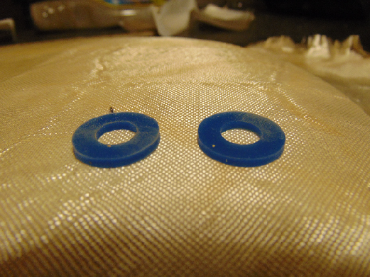

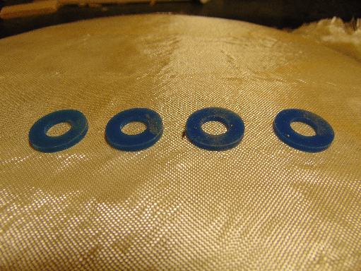

Сбегал в магазин "Метизы". Там у них есть силиконовые прокладки под болты - восьмёрки. но диаметр у них только под простые шайбы. Есть и поболе диаметром, но центральное отвестие уже больше 8 мм. На ощупь довольно жёсткие. Сфоткал их на фоне стеклоткани. Подумаю ещё, может поставлю их, хоть и маленькие. Цена 1 шт, кстати, 20 руб ! Золотное дно, а не производство.
И вот ещё ... Есть ли смысл ставить прокладки сверху ? По - моему, особого смысла в этом нет.

Можно было просто из тюбика выдавить силикон а лучше полиуретановый клей, он вообще как резина стает и прилипает зачетно ко всему.
Не понятно про прокладки сверху? в смысле только одной ограничится?
А все , понял, вы про верхние крепления. Скорее всего и без них пойдет. Если уж там вода появится то и внутри точно будет )

По поводу прокладок и их утопления в лунке. Объём цилиндра равен произведению 3,14 на квадрат радиуса и на высоту цилиндра. Т. о., объём цилиндра при линейном увеличении радиуса растёт через квадрат. У Констатнтина, к примеру, миллиметровые прокладки торчат на 0,5 мм, если я не ошибся. Чтобы утопить половину торчащего из лунки цилиндра, нужно раздать его в стороны ... Лень считать точно, но прим. раза в полтора. Но у Константина прокладке некуда разойтись, ибо она касается стенок. Т. е., нихрена там её не раздавить. Страшно ли это ? А хрен его знает. Может, и не страшно. Но то, что при равенстве диаметра лунки к диаметру прокладки последняя тонуть в лунке не будет, это точняк.
Возможно утопления удастся достигнуть, применив прокладку с большой дырой по центру. Тогда она сможет ползти под нагрудкой в сторону болта. Опять же, не уверен, что за это стоит бороться.
У меня укрепляются подозрения, что народ за счёт прокладок просто компенсирует ужасное качество поверхности переборок. Когда оно ужасное, прокладки безальтернативны. А вот если ужас ликвидировать, то почему, собственно, не хватит простейшей меры - мазнуть антигравийкой через очко в скотче ? Пара десяток там, пара десяток здесь ... Вот уже и набежало ровнёхонько 0, 4 мм. А нахрена больше - то ? Чего именно боимся ?
