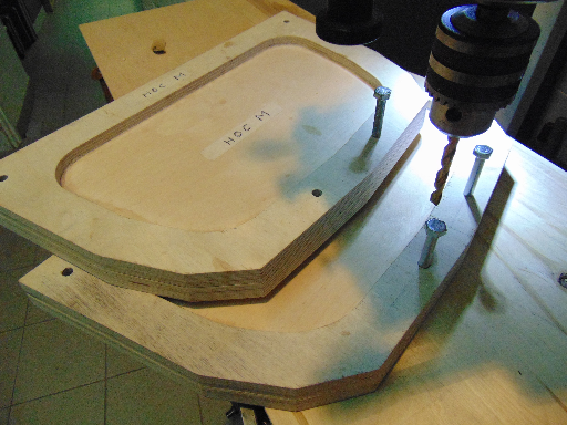

Рассверлил спаренные переборки сверлом 8 мм. Теперь даже если и захочется пустить в дело корончатое сверло, чтобы сделать лунки под прокладки в межсекционном пространстве, я его не смогу опереть. Опорное сверло корончатого по диаметру меньше 8 мм. Мосты сожжены. Буду пытаться не пропускать воду в дыры за счёт простого стягивания переборок. Запасной вариант - наружные прокладки. Нижние накладки на силовые рамки рассверливать пока не стал, я их сперва приклею к силовым рамкам, а потом просто продолжу имеющиеся отверстия до выхода их наружу.

Сообщение HEKOT » 12 мар 2020, 09:11
Снизу подкладку приструбцинишь и засверлишь.
Сообщение fishmonger » 12 мар 2020, 09:20
Логично было бы использовать для этой цели не корончатое сверло, а сверло Форстнера.
Вопрос же с точным позиционированием решается путем использования кондуктора в виде куска фанеры с отверстием просверленным тем же сверлом.
Сообщение Аутриггер » 12 мар 2020, 16:32
Выкрутиться можно, это понятно. Если что, даже втулки можно вставить в отверстия для опоры. Но я начну мудрить и изворачиваться только тогда, когда пойму, что не работает герматизация за счёт простого сдавливания хорошо подогнанных переборок. Я так и не понял, с хрена ли в дыры должна течь вода, если их края стянуты болтами - восьмёрками ? Что там за прилегание такое, если не хватает усилий от болтов ?
