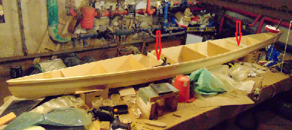

Сообщение Аутриггер » 10 мар 2020, 13:01
Центральная секция - 1 м 70 см. Завтра рассверливаю парные переборки в сборе.

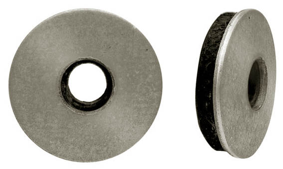

Такое кто - то пробовал ? https://krepcom.ru/catalog/shayby/shayb ... tal_a2.htm
Шайба кровельная с резиновой прокладкой EPDM 8,4х29 мм WS 9260 (нерж. сталь А2).
Toman
Сообщения: 448
Reputation: 17
Сообщение Toman » 11 мар 2020, 02:25
А если прокладки вклеить, я не понимаю, как их менять. Кроме того, вклееная прокладка не может без отклеивания нормально раздавиться и убраться в лунку заподлицо.
А что мешает просто туго посадить прокладку на гладкую часть болта? За счёт соответствующего меньшего диаметра отверстия в прокладке.
