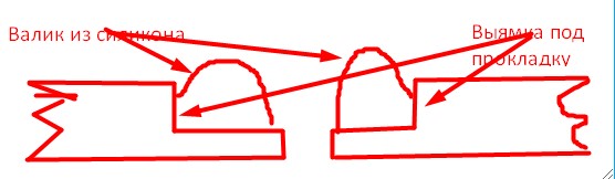

Сообщение asi2007@ukr.net » 14 окт 2019, 17:16
Constantine писал(а): ↑
14 окт 2019, 04:45
Фигня всё это, достаточно одной тонкой прокладки между секциями. Если ставить под гайку и болт, то ваши прокладки будут изнашиваться выполняя роль шайб и вы их через десяток закручиваний будете выкидывать. Тем более прокладка под гайкой будет течь по резьбе. Прокладка только на сжатие должна работать.
Constantine прав.
Я тоже сначала понадеялся на резиновые прокладки под болтами и они реально выполняют роль шайб и от скручивания приходят в негодность на раз 4-5.
Поэтому заменил на капролон.
Но!
Так как
Аутриггер писал(а): ↑
14 окт 2019, 09:35
течь по резьбе
В этом я не сомневаюсь. Да, это хорошая схема. Я лишь хотел сказать, что схема с прокладками под головку и гайку тоже работоспособна.
Что касается капролона, то из яхтенной практики известно, что в подшипниках скольжения с парой трения "капролон - дюраль" первым убивается ... дюраль ...
Для Аутриггера - ваша идеальная схема именно прокладка между секциями.
Потому что:
1 - Если болт будет с полной резьбой вы никак не вожмете твердый капролон таким образом что бы исключить течь по
резьбе.
2 - То же самое если в месте установки шайбы не будет резьбы - капролон практически не деформируется, сомневаюсь
что
удастся создать герметичное соединение.
3 - В результате если вы не используете вариант с прокладкой между секциями (можно просто намазать силиконом и сформировать валик, а лучше сделать выямку вокруг отверстия и заполнить ее силиконом так что бы он был чуть выше поверхности и при соединении секций он будет просто вжиматься в середину) то Вы придете к моей схеме - когда вода свободно затекает между секциями, течет по резьбе в гайку вклеенную в корпус и упирается в прокладку под головкой болта.
Других вариантов нет!
Меня останавливало сделать прокладку между секциями только то, что я уже вклеил гайки в торцы и не хотел утоньшать материал вокруг отверстия для силиконового валика. У меня там толщина пластика не настолько большая, а делать прокладку выше поверхности не стал, боялся что будет щель при соединении частей.
Но гайки обязательно вклеивайте - иначе есть шанс приехать на прогулку, а по дороге что нибудь потерять - облом!
А так, при отсутствии деки даже в таком варианте будет достаточно удобно и быстро.
Мое мнение - делайте с прокладкой между корпусами. И тогда соединяете просто гайкой и болтом с широкой пресшайбой подложив под них капролоновые шайбы что бы скользили при затяжке.

Сообщение Constantine » 14 окт 2019, 17:34
14 окт 2019, 09:35
Вы точно прочитали мой пост ? Вы поняли его ?
Делайте что хотите.
Сообщение Аутриггер » 14 окт 2019, 19:44
У меня там будет фанера 4 + 12 = 16 мм. Столько наверное даже слишком, но просто хотелось набрать хорошую площадь склейки и не приформовывать к переборкам стеклоленты.
Таки жду реакции на пост 188.
Сообщение asi2007@ukr.net » 14 окт 2019, 20:15
14 окт 2019, 19:44
Ну вот, толщины - за глаза.
Сделайте углубление диаметром 30-40мм вокруг отверстия под боль и заполните силиконом, а лучше полиуретановым клеем-герметиком, он в колбасах продается. Сформируйте типа валика - бублика прокладку.
Когда будете соединять корпуса валик вожмется вовнутрь и вода гарантированно не потечет.
тогда просто болтами стянете - дешево и сердито.
Сообщение Аутриггер » 15 окт 2019, 01:29
А там не достаточно ничтожно маленького по сечению сантехнического (автомобильного) колечка, уложенного в выемку из - под кольцевого сверла ? Во многих гидравлических и пневматических устройствах такие тонюсенткие колечки держат 200 атм.
Кстати, недавно кран - буксу в кране чинил, так там на штоке такие же тонюсенькие колечки стоят.
Сообщение asi2007@ukr.net » 15 окт 2019, 02:16
15 окт 2019, 01:29
Пусть будет колечко, но только надежно вклеено.
Я почему и говорю про клей герметик - он будет держаться.
Обидно приехать на воду и потерять копеечную прокладку (

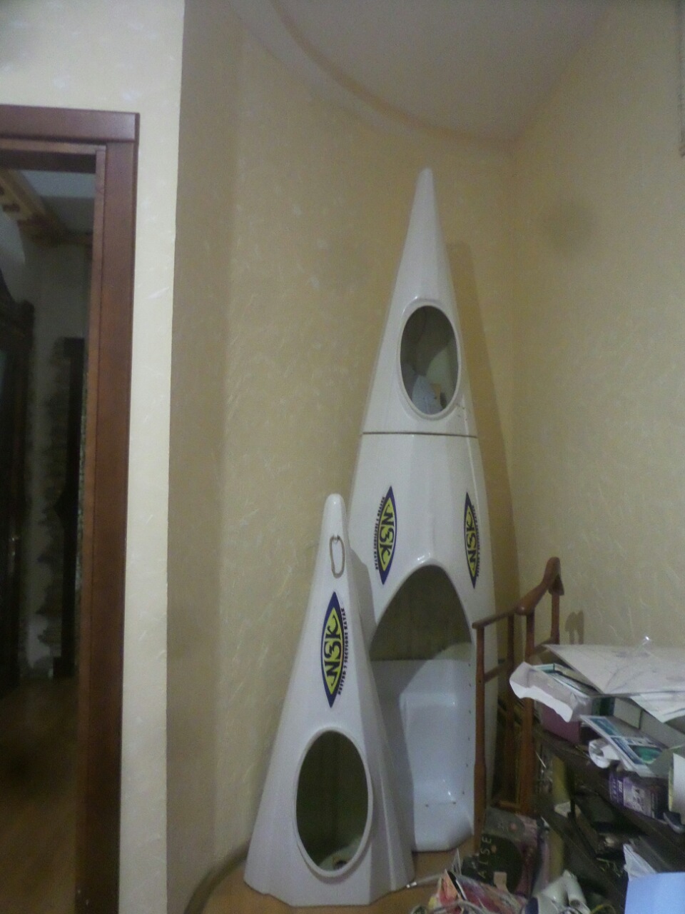

Вчера закрыл сезон, занес каяк с берега домой, поставил в кабинете - красота)
0-02-04-e17b0890fb933b14062446aedbea40742036372d4847d6c609ab8c0fa9ee3aa7_177a3580.jpg
