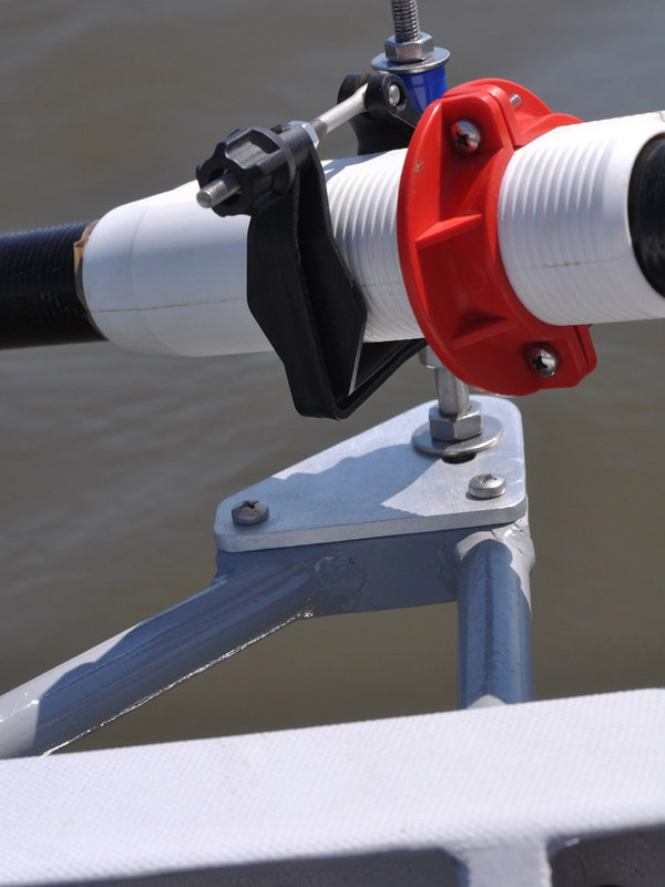

Сообщение vavan181 » 20 май 2015, 06:05
вот тут хорошо видно конструкцию , и регулировки гайками по высоте , там ведь одна рука над другой сверху проходит поэтому высота уключин должна быть разная

Сообщение быстренький » 20 май 2015, 15:23
vavan181 писал(а):вот тут хорошо видно конструкцию , и регулировки гайками по высоте , там ведь одна рука над другой сверху проходит поэтому высота уключин должна быть разная
разница в высоте уключин 2см. (левая выше)

Taaroa
Сообщения: 1365
Город: Барнаул
Сообщение Taaroa » 21 май 2015, 13:57
Может проще сделать так чтоб руки на одной высоте проходили рядом друг с другом, а не как в спортивной лодке одна над другой?
Не рекорды же ставить, а так привычней и понятней.
