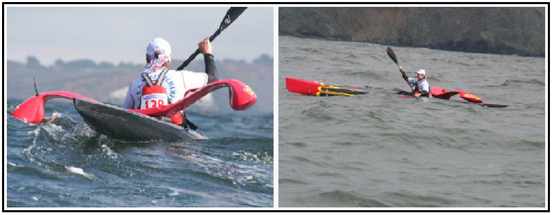

высокими риггерами вы и прицелиться не сможете если у вас лодка действительно неустойчивая.
Я же специально написал про запуск мышления ! В простейшем случае вы просто специально наклоняете лодку до соприкосновения одного из аутриггеров с водой. В более сложном случае применяются РЕГУЛИРУЕМЫЕ ПО ВЫССОТЕ аутриггеры.
Шкешыр писал(а):
17 май 2020, 20:03
возню со съемом и установкой
Так у вас ещё и этот вопрос плохо решён ?!
Шкешыр писал(а):
17 май 2020, 20:03
Почему вы решили, что вы один такой умный и другие без вашей подсказки не поднимали аутриггеры или не экспериментировали
Я потому это решил, что многочисленные выяснения этого обстоятельства ВСЕГДА давали одну и ту же картину ... Сделанные вкривь и вкось из всякого подручного дерьма аутриггеры в 100% случаев применялись в детских секциях на стадии первоначального обучения новичков. И задача там сводилась лишь к тому, чтобы не перепугать новичков и позволить им кое - как начать грести. При этом задача перехода на более стремительный корпус не ставилась вообще. А при появлении первых навыков по поддержанию равновесия они снимались, как обуза и тормоз. Имея за спиной опыт эксплуатации таких, с позволения сказать, "аутриггеров", эксплуатанты обычно считают:
1. Что это полное говно.
2. Что аутриггеры все такие, поскольку они не видели других.
Шкешыр писал(а):
17 май 2020, 20:03
Городить К1 с ригером для охоты мне как-то в голову не приходило
Во - во ! Это имнно то, о чём я вам неустанно пишу, а вы мне нкак внять не можете. Сперва вам не приходит в голову правильный вариант, а потом вы начинаете на чём свет стоит поносить тот вариант, который пришёл вам в голову вместо правильного. Для протыкания камышей, тростников и кустов, если это актуально на конкретной акватории, балки просто сильно скашиваются назад, и они работают в густой растительности, как клин.
Краткое резюме ... Если вы в штатном режиме замечаете присутствие на борту аутриггеров (а вы , как я понял, только и делаете, что замечаете их), вы накосячили с их установкой. Правильные аутриггеры, которых вы сторонитесь с таким невероятным упорством, замечаются только в момент совершения ошибок. Между ошибками они совершают беззвучный полёт в атмосфере планеты и НИКАК О СЕБЕ НЕ НАПОМИНАЮТ !

Сообщение Аутриггер » 18 май 2020, 02:09
И вот после всего этого и после анализа ваших ПРАКТИЧЕСКИХ достижений я может быть буду готов почитать всю ту околонаучную билиберду, которую вы регулярно здесь выдаете. ОК?
Оп - паньки ! И это мне пишет человек, который советует другим как кошмарный сон забыть то, чего он даже и не понюхал ? Вы нарушили и извратили в вашей конструкции абс. всё, что можно нарушить и извратить в конструкции аутриггеров. Вы сделали аутриггерный плот, закономерно убедились, что это бяка, и решили, что любые аутриггеры - тоже бяка. Контраргументы и вообще все попытки вернуть вас в русло логического мышления вы чохом зачислили в ранг "околонаучной белиберды". Это просто ... пипец !
Как и чем мешают аутриггеры этой женщине, если они, в тесном соответствии с возложенной на них страховочной функцией, в штатном режиме никогда не касаются воды ?! https://youtu.be/wPw5LwnK2-Y И что, чёрт возьми, вам нужно от меня ? Чтобы я ещё одну такую лодку построил что ли ? Или у вас сомнение, что с такой лодки можно шмалять из 12 К поперёк борта ?
На втором фото корпус лодки поместился между волнами нахрен весь полностью. Аутриггер при этом всё равно выше воды. Так вот когда вы поставите аутриггеры, как на фото, тогда и получите моральное право призывать других забыть то, чего вы даже не нюхали.
