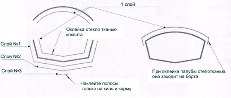

Схема нанесения стеклоткани, рекомендованная компанией CLC boats, для каяка, в частности серии Шервотер
- Безымянный-1.jpg (111.02 КБ) 4070 просмотров

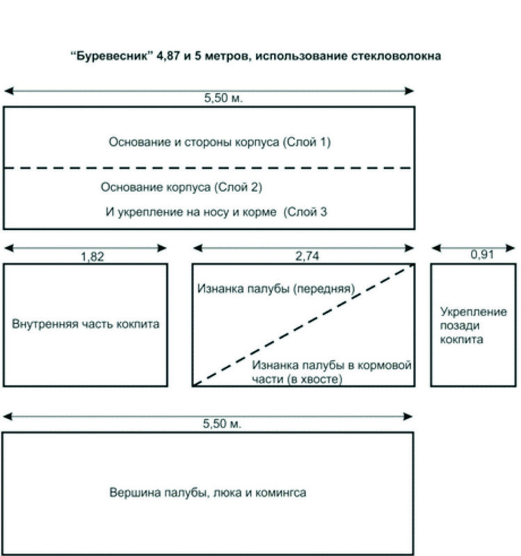

Рекомендации по распределению стеклоткани
- Безымянный-11.jpg (158.8 КБ) 4069 просмотров

Re: Shearwater 17
Т.е. кокпит со стороны кормы, там где спинка еще дополнительно армируется слоем стекла, на случай если например вы при посадке в кокпит сядите случайно на палубу .
Так же момент интересный, если попытаться вернуться в каяк при переворачивании, для этого придется залезть на палубу. и передвигаться по палубе, сидя на ней сверху передвигаться в сторону кокпита.
Я не лезу с советами, вы в праве делать как считаете правильным.

Re: Shearwater 17
По поводу кормовой части деки (за спинкой) согласен. Надо будет учесть момент. По залезанию в каяк - то же стоит подумать. Не уверен, но подумаю.

Re: Shearwater 17
Кстати об лютиках. Какую плотность стеклоткани рекомендуют? Я думаю что около 80-100 г/м?
Re: Shearwater 17
Поскольку у вас нет инструкции, это было понятно по вашим вопросам, поскольку она очень четко описывает весь процесс постройки (она расписана для американцев), я решил подсказать вам, как они это рекомендуют.
Например, методика Бьерна Томассона имеет ряд отличий, но в основных моментах таже, хотя из переписки с ним я понял, что ЦЛЦ Ботс закладывает жесткость, которую в некоторых вопросах он считает слишком, это касалось обсуждения дна и армирования его дополнительным слоем.
Но в общем смотрите сами, я просто отношусь к тем людям (инженерное образование сказывается), которые все делают в соответствии с инструкцией, тем более если инструкция от компании с опытом в более чем 10 лет....

Re: Shearwater 17
Они рекомендуют 120 - 124 грамм, конструкционную с силановым замасливателем. В СНГ такой нет. -это чисто американская.Ankou писал(а):Кстати об лютиках. Какую плотность стеклоткани рекомендуют? Я думаю что около 80-100 г/м?
Я брал 160 грамм - чешскую для одного каяка с Твин виловским плетением (косое) - оно лучше ложиться и "тянется" именно ее использует Бьерн Томмасон
и 110 грамм компании Вест систем с прямым плетением - для его брата близнеца - это максимально приближенное к их стандартам. Разница в весе 1,5 кг
По ощущениям - Вест Систем лучше . По цене идентично, было на тот момент

Re: Shearwater 17
Уточняю ткань 4 унции (1 унция - 28,35 грамм). т.е 4 унции - это 113 грамм на м. кв. - так что вест систем с плотность 110 грамм - в этом плане идеальна.
