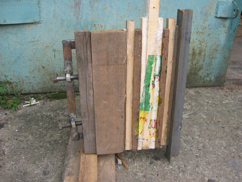

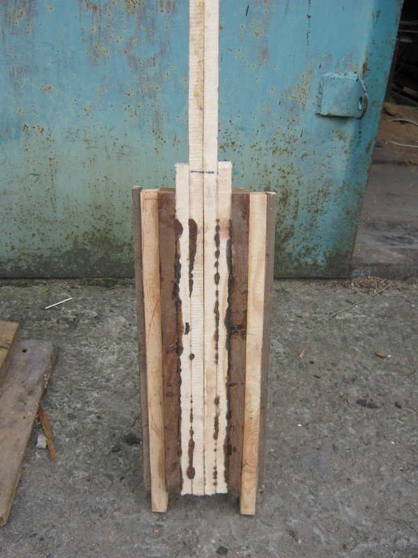

Начали с заготовок. Средние две планки - веретено - липовые , они предварительно были склеены между собой на ровной поверхности под прессом. За ними тоже липа , потом сибирская лиственница , бук, и по ободку лопасти - дуб. Клеить между собой планки надо необработанной, шероховатой поверхностью и добавлять в клей древесную пыль. Кстати , клею я не эпоксидкой , от нее я давно отказался .(Фото клея выше).

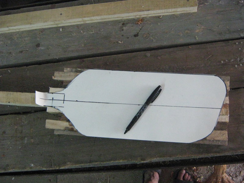

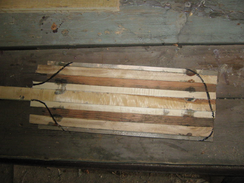

.Затем как в школе на уроке труда. Рисуем, вырезаем , прикладываем, обводим, опять вырезаем.

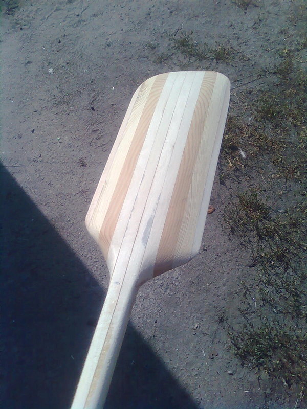

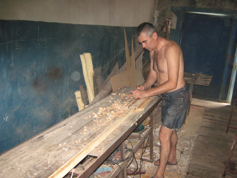

.Внешняя сторона лопасти (выпуклая) обрабатываеться рубанком.

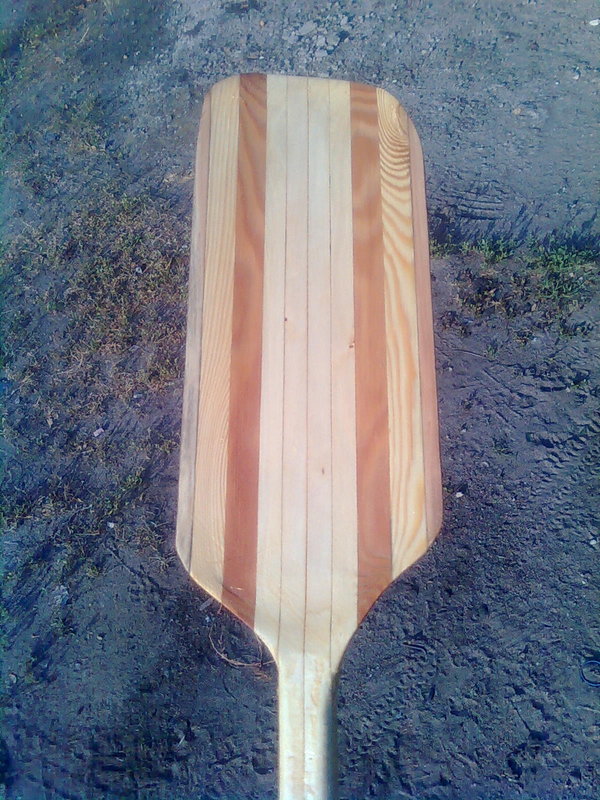

.А все неровности и погрешности по чуть-чуть шлифмашинкой или наждачкой на деревянном бруске.

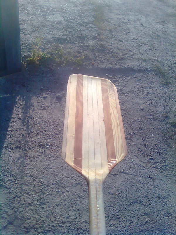

Внутреннюю часть лопасти выбирать немного потруднее. Для етого ни в коем случае нельзя применять ударный инструмент,-стамеску. долото и т.п. потому что они в древесине делают вмятины, которые потом ничем не исправить.Я пользовался болгаркой с обдирочным кругом.

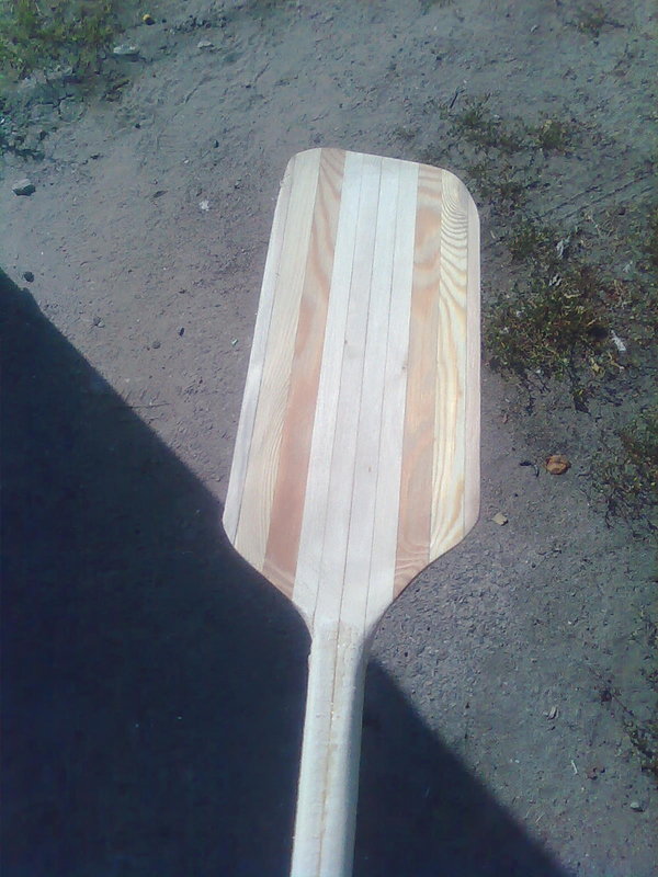

.Потом несколько слоев лака.

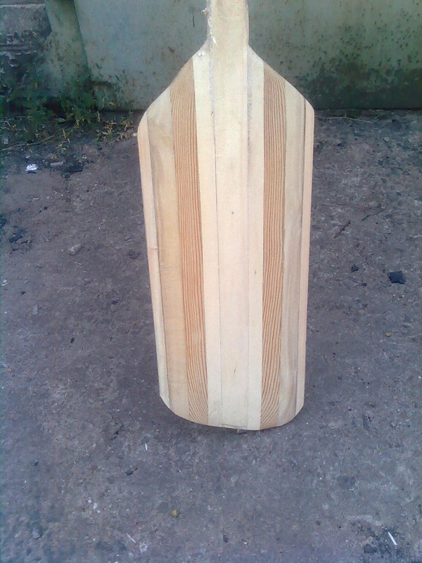

Дальше еще надо поработать над веретеном .и несколько раз покрыть яхтным лаком .
По трудозатратам ето выглядело так:
1-й день : изготовление струбцины,распиловка реек. склеивание.
2 дня дал на сушку, еще день ушел на мех.обработку ,остальное на лакировку.
Последний раз редактировалось дядя Вова 28 июл 2011, 23:14, всего редактировалось 1 раз.
