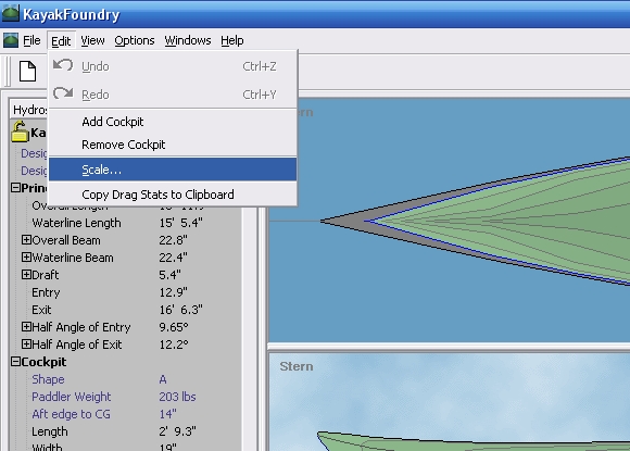

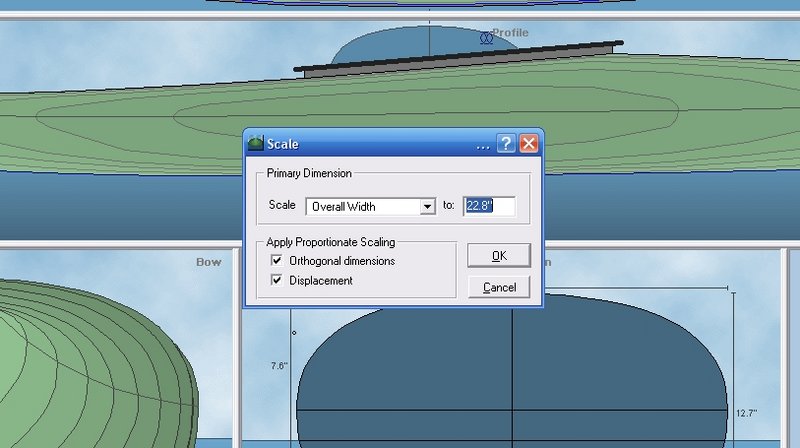

Re: kfoundry1.6.4
менять длину-ширину можно так
- Новый-2.jpg (55.22 КБ) 5012 просмотров

ток в сантиметрах работать удобнее
