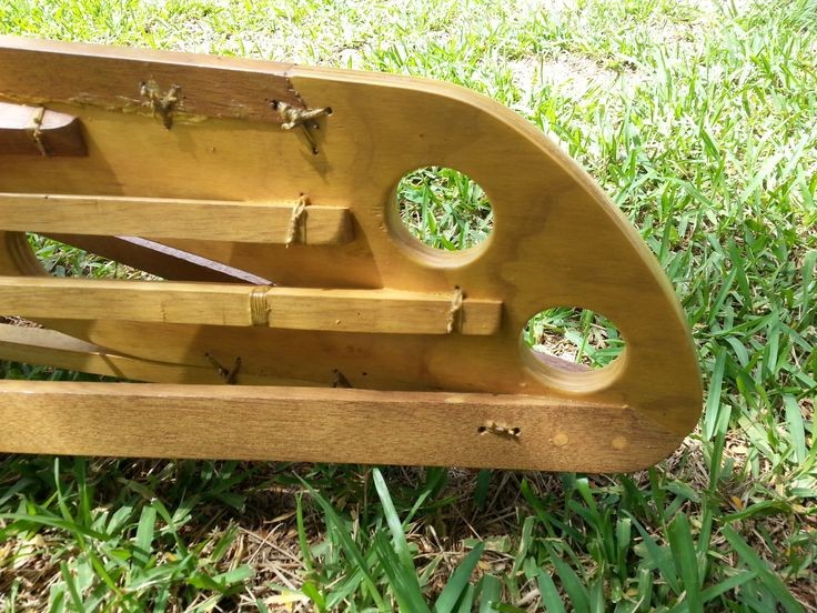

На фото выше думаю вес не меньше моего. Дерево и в Африке дерево и весит одинаково. По чертежам тоже все делают

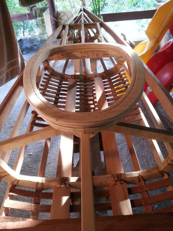

Лёгкий каяк требует правильного проекта и материалов.

На фото вес 11 кг готовый.
Вес ель- 750 кг за куб., кедр(канадский) -450, павловния- 350. И рейки на фото 19*19 и 30*19

В 10-12 кг 4 метровых деревянных SOF каяков многие тысячи по всему свету. Тут и думать не надо.
Стрингер из берёзы первый раз вижу на каяках
