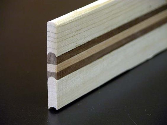

Другая лодка

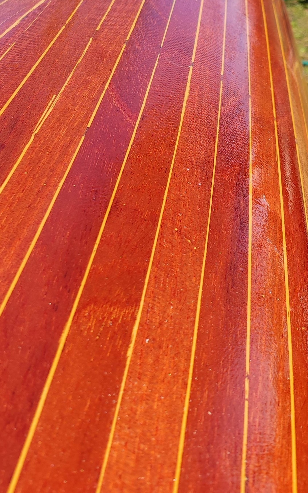

Ещё вот так красиво делают
