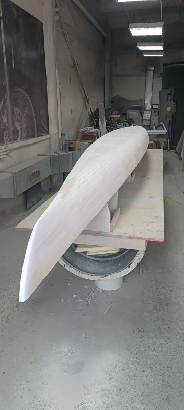

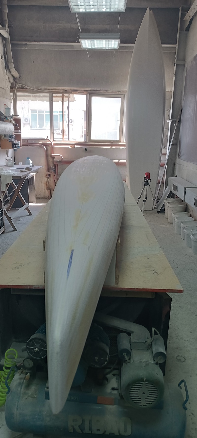

В общем, доклеил все рейки и сошлифовал.
Понял одну хорошую мысль что делать так, как делаю я, больше одного раза нельзя. :-) Рейки очень гибкие, жесткости нет. Теперь как и планировал буду укладывать два слоя стекломата для придания жесткости и затем выводить поверхность шпаклевкой. Иначе дно прогнется когда переверну и буду клеить верхнюю деку. А учитывая что еще буду делать матрицу, а это прибавление в весе килограммов 10-15, то дно точно прогнется. Надо было делать из деревянных реек, но утешает мысль что у меня вряд ли с первого раза получилось. В общем, посмотрим чем это закончится, пока что допустил пару ошибок, для первого раза, думаю, нормальный промежуточный результат).

Тут другая тема, тут из черновой матрицы, которая обычно на выброс, делается вполне рабочий каяк. Но вот так запенить можно самую тонкую облочку и получить жёсткую деталь для дальнейшей работы
Верхнюю и нижнюю части планируете склеивать? Если не склеивать, то может быть не соответствие верха и низа, так как жесткости по длине лодки не достаточно. Но если склеивать, то может склеить через лист пластика, чтобы сразу и фланец сформировать, раз вы решили вакуум использовать?
Иначе фланец прийдется отдельно крепить как на видео. Но это так, просто мысль такая посетила. Не знаю даст ли преимущества. Если делать фланец как в ролике, то понадобится только одна его сторона, а если половинки склеить через лист пластика, то тогда с обеих сторон нужно будет использовать.

Сложно будет точно совместить через лист и отделывть в районе примыкания будет неудобно.

Видимо да. Тогда по старинке.

По классике лекала шпангоутов сразу делают из двух частей, разрезанными по линии борта. Потом сделали болван, борт в палубу переходит гладко, без уступа, снимают верхний корпус, переворачивают низ, крепят лист ДВП или фанеры по всей плоскости сечения. Таким образом получили фланцы и идеальный стык. Кстати интересно как планируется стыковать корпус и палубу в готовой лодке?

Я планирую сейчас усилить дно стекломатом и сразу выровнить поверхность шпаклевкой. Затем переворачиваю и начинаю выклеивать палубу. Шпангоуты останутся внутри. То есть разъединять обе части не буду. Затем приклею фланец как на видео и сниму матрицы. Обе части готовой лодки буду склеивать полосой стеклоткани изнутри и снаружи либо стеклолентой, либо наложу аккуратно шов полиуретанового клея. Посмотрим.

Сообщение Vadim Sharapov » 08 июл 2023, 18:19
