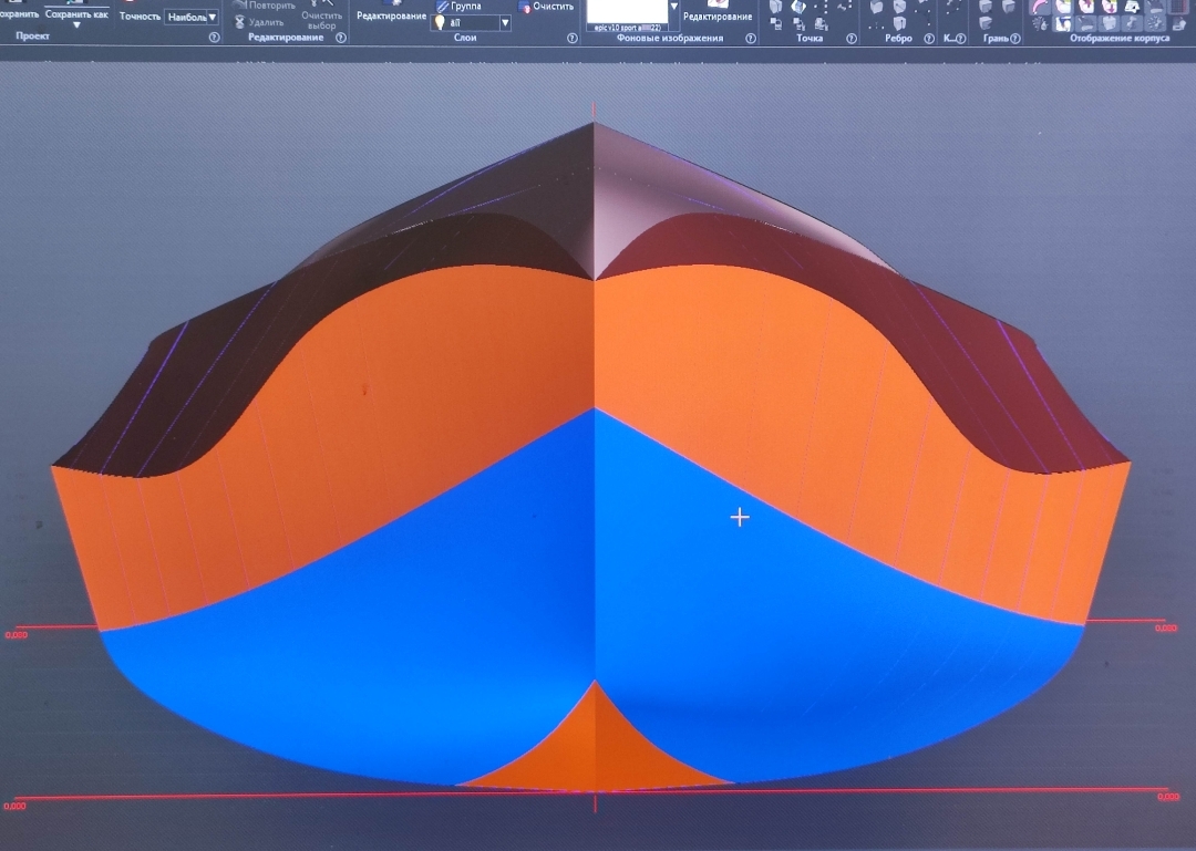

В модели борта разворачивающиеся на плоскость

Голубое- рейка, всё остальное- фанера. Упрощается подгонка линии борта
