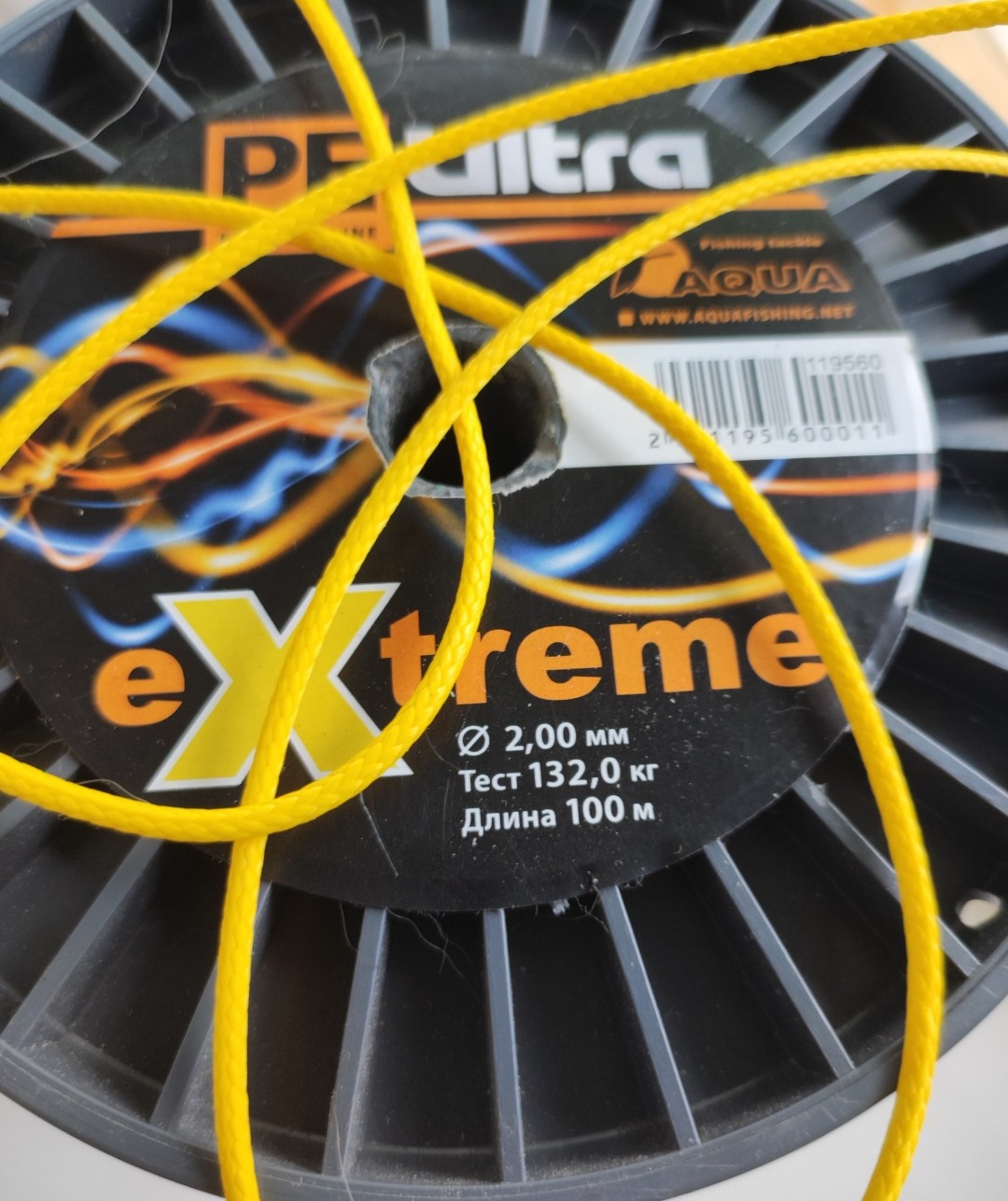

Re: Рулевая система типа "Фиолент" для серфинга на морском каяке
Третий год, полёт нормальный

Принял, увидел, спасибо! Вопрос по шнуру - он не слишком ли эластичный?Третий год, полёт нормальный
У шнура нулевое растяжение (свмпэ)

Вещь! Где достать?
UPD. Вопрос отпал, загуглил, заказал. Вещь! Думал на счет рыболовных шнуров - но чот не нашёл в свое время такого. Остался верен металлу - а зря)
